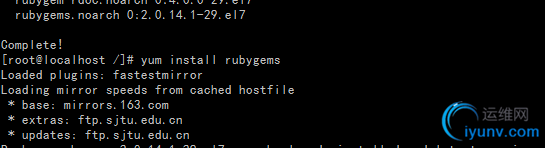

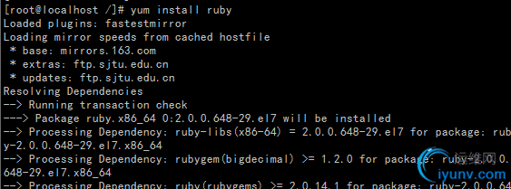

  安装ruby环境:
  1.yum install ruby
  2.yum install rubygems
  3.gem install redis
  Centos默认支持ruby到2.0.0,redis需要最低是2.2.2。解决办法是 先安装rvm 再把ruby版本升级到2.3.3

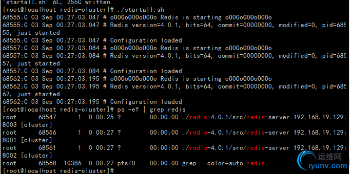

  开启redis服务,看看是否能启动。ok没问题。

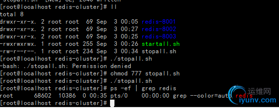

  创建startall.sh脚本(提示permission denied说明权限不足,执行命令chmod 777 startall.sh修改权限)
  启动startall.sh脚本
  创建stopall.sh脚本

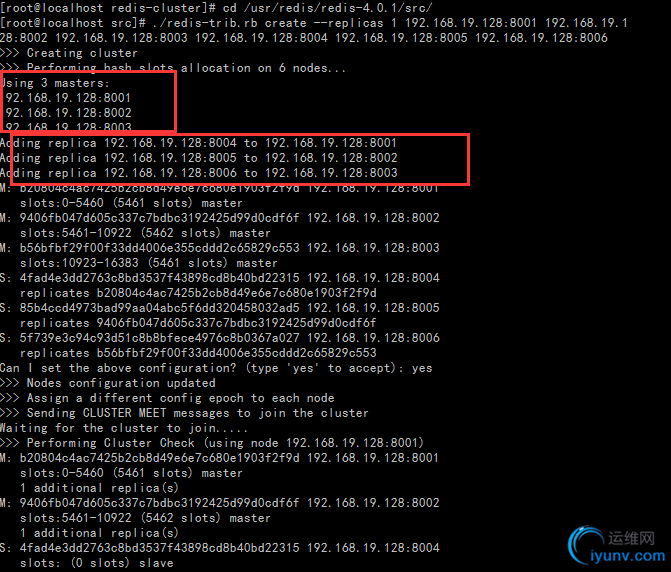

  创建集群
  接下来,我们要通过Ruby脚本来创建集群了。
  可以看到redis-trib.rb具有以下功能:
  • 1、 create :创建集群
  • 2、 check :检查集群
  • 3、 info :查看集群信息
  • 4、 fix :修复集群
  • 5、 reshard :在线迁移slot
  • 6、 rebalance :平衡集群节点slot数量
  • 7、 add-node :将新节点加入集群
  • 8、 del-node :从集群中删除节点
  • 9、 set-timeout :设置集群节点间心跳连接的超时时间
  • 10、 call :在集群全部节点上执行命令
  • 11、 import :将外部redis数据导入集群
  • redis-trib.rb主要有两个类: ClusterNodeRedisTribClusterNode 保存了每个节点的信息, RedisTrib 则是redis-trib.rb各个功能的实现
  注意:提示最少3个master cluster nodes,前面说是创建6个,但实际操作我只创建了3个节点,所以可以得出我们创建redis集群是最少三个主节点,而且应该是奇数个,so,不要偷懒,再创建三个吧。
  特别注意:这里关键是可选replicas参数,--replicas 2 意思为为每个 master 分配 2 各 slave,replicas表示需要有几个slave。不填写这个参数是可以创建成功的,这样是三个master 。关于replicas参数后面再介绍吧
  首先,--replicas 1   1其实代表的是一个比例,就是主节点数/从节点数的比例。那么想一想,在创建集群的时候,哪些节点是主节点呢?哪些节点是从节点呢?答案是将按照命令中IP:PORT的顺序,先是3个主节点,然后是3个从节点。
  其次,注意到图中slot的概念。slot对于Redis集群而言,就是一个存放数据的地方,就是一个槽。对于每一个Master而言,会存在一个slot的范围,而Slave则没有。在Redis集群中,依然是Master可以读、写,而Slave只读。数据的写入,实际上是分布的存储在slot中,这和以前1.X的主从模式是不一样的(主从模式下Master/Slave数据存储是完全一致的),因为Redis集群中3台Master的数据存储并不一样。这个将在后续的随笔中验证。
