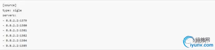

2.1、redis/twemproxy到twemproxy
[source]和[taget] 由集群类型type和redis节点server组成。[source] type可以支持single/twemproxy/cluster/aof file/rdb file 五种类型。[target]中的type支持single/twemproxy/cluster/rdb file 四种类型。
  对于twemproxy集群,必须设置 hash、distribution、servers等参数,而且和目标集群的twemproxy一模一样(敲黑板)。前几天,有某站公司的朋友问,RMT迁移之后,存在数据读取不到,0.0。了解之后,发现是 target部分和twemproxy配置不一致导致。这也是写这篇 使用文档初衷和动力,怕坑到更多使用这个开源软件的朋友。

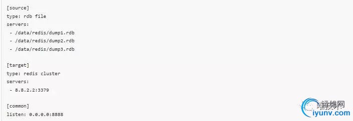

2.4、从AOF 和 RDB中恢复数据
