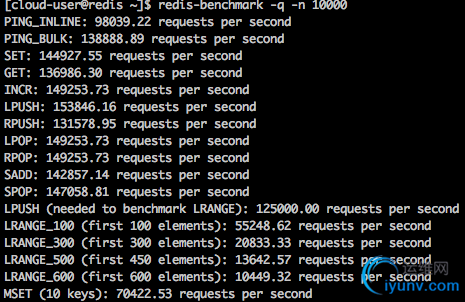

1.1.3 测试benchmark
  在 master 上,运行:
  不清楚这些绝对值意味着什么,但是和 https://redis.io/topics/benchmarks 上的下面结果差不多:

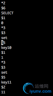

  (3)测试 AOF
  AOF 默认被关闭,通过修改配置文件中的 appendonly yes 来将其打开。相关配置包括:
  • appendfsync everysec  #每隔一秒sync
  • appendfilename "appendonly.aof"  #AOF文件名
  写入两个key/value,然后看到 aof 文件被修改了,其内容是文本格式:

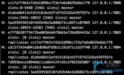

  (7)运行下面的命令,创建 cluster:
sudo ruby redis-trib.rb create --replicas 1 127.0.0.1:7000 127.0.0.1:7001 127.0.0.1:7002 127.0.0.1:7003 127.0.0.1:7004 127.0.0.1:7005
  (8)检查cluster 状态,OK
  可以看到,6个节点,分为3个master,3个slave。每个master分了5461个slots,共计 16384 slots。
