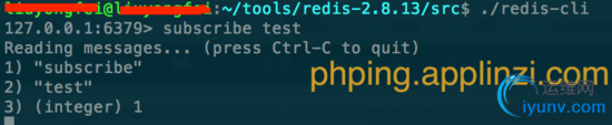

2、启动redis客户端,并做为subscribe订阅端
  新开一个终端,启动redis客户端,并做为subscribe客户端(消息订阅者),订阅一个名字叫test的频道信息:

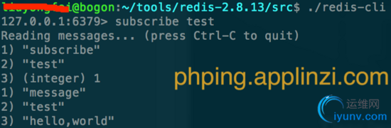

4、查看订阅到的消息
  再切换到2步骤中的redis客户端窗口,会发现,已经订阅到了刚才发布的 'hello,world'消息:
  其中,test为频道名称,hello,world即为消息
