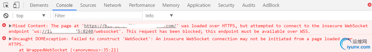

  如果你的网站是 HTTPS 协议的,那你就不能使用 ws:// 了,浏览器会 block 掉连接,和 HTTPS 下不允许 HTTP 请求一样,如下图:
Mixed Content: The page at 'https://domain.com/' was loaded over HTTPS, but attempted to connect to the insecure WebSocket endpoint 'ws://x.x.x.x:xxxx/'. This request has been blocked; this endpoint must be available over WSS.
  这种情况,毫无疑问我们就需要使用 wss:\\ 安全协议了,我们是不是简单的把 ws:\\ 改为 wss:\\ 就行了?那试试呗。

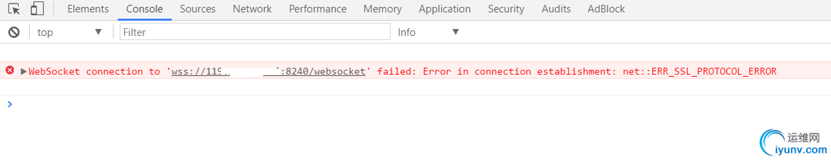

  改好了,报错啦!!!
VM512:35 WebSocket connection to 'wss://IP地址:端口号/websocket' failed: Error in connection establishment: net::ERR_SSL_PROTOCOL_ERROR
  很明显 SSL 协议错误,说明就是证书问题了。记着,这时候我们一直拿的是 IP地址 + 端口号 这种方式连接 WebSocket 的,这根本就没有证书存在好么,况且生成环境你也要用 IP地址 + 端口号 这种方式连接 WebSocket 吗?肯定不行阿,要用域名方式连接 WebSocket 阿。

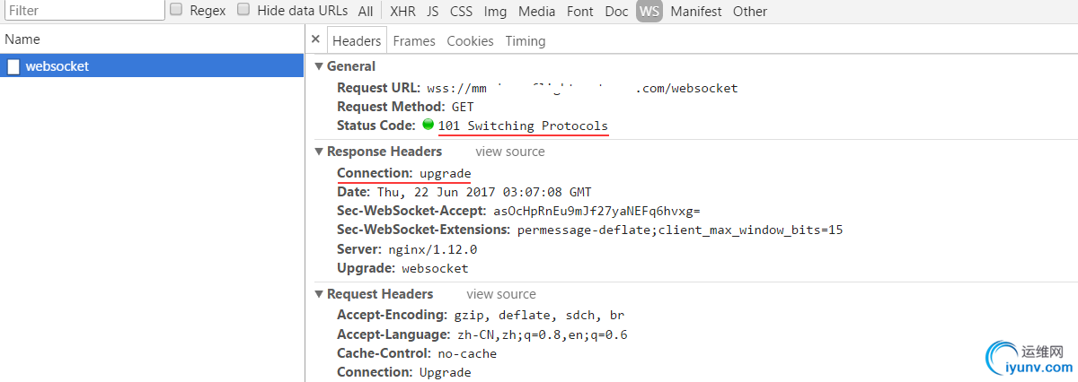

  接着拿域名再次连接试一下,不出意外会看 101 状态码:
  这样就完成了,在 HTTPPS 下以域名方式连接 WebSocket ,可以开心的玩耍了。
