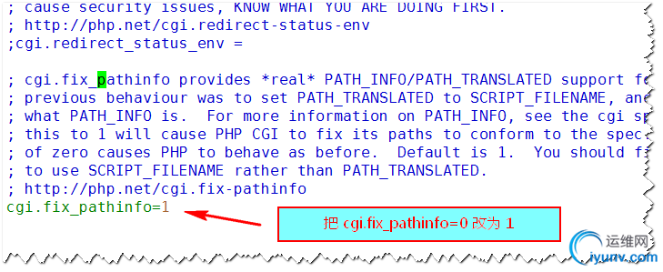

  第1步修改:php.ini文件
  位置:/usr/local/php/etc/php.ini
  搜索查找到:cgi.fix_pathinfo 配置项,默认为0,修改为1,开启 pathinfo 选项。
  如图1:

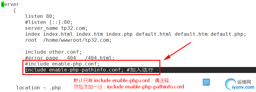

  第2步修改:nginx的配置文件 (笔者使用的是虚拟域名配置文件:/usr/local/nginx/conf/vhost/*.conf)
  找到 server 的配置选项:
  默认只有 include enable-php.conf,请注释掉;
  然后添加一行:include enable-php-pathinfo.conf
  如:
#error_page   404   /404.html;
#include enable-php.conf;             # 注册这一行
include enable-php-pathinfo.conf;     # 加入这行
  如图2:
