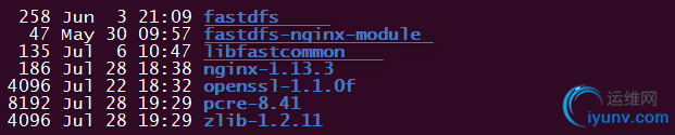

  一:下载FastDFS
  我们一共需要三个文件
  1.FastDFS  分布式文件存储系统  下载地址:https://codeload.github.com/happyfish100/fastdfs-client-java/zip/master
  2.libfastcommon  FastDFS函数库  下载地址:https://codeload.github.com/happyfish100/libfastcommon/zip/master
  3.fastdfs-nginx-module  连接Nginx功能模块  下载地址: https://codeload.github.com/happyfish100/fastdfs-nginx-module/zip/master
  下载时候请注意,此处下载的格式为 .zip 并不是 tar.gz。之所以如此是因为,在使用fastdfs-nginx-module模块整合Nginx时候会出错,原因是 FastDFS版本必须 >= 5.11才可以。否则编译Nginx的时候会报错。可以看看模块的 INSTALL文件,里面有说明。由于FastDFS发布的版本最高只到 5.10,作者还没有将版本更新到5.11.但是github上的代码已经更新,所以直接下载即可。这里是作者 GitHub地址
  注:解压zip格式的文件,需要系统已经安装了 unzip软件。没有的可以使用命令安装: yum install zip unzip
  为了安装方便,操作过程中,可以切换到root权限进行操作

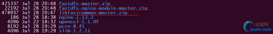

  下载完成之后,将文件夹上传到服务器
  再次提醒此处的都是zip格式的文件,使用命令 unzip fileName 逐一解压每个zip文件。例如:  unzip fastdfs-master
  下面是解压后的情况,因为不喜欢带master 的后缀,在解压之后删除了。可以使用命令操作   mv oldFileName newFileName
  例如: mv fastdfs-master fastdfs

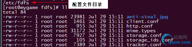

  2.配置文件目录
  在安装完成之后,在 /etc 下会生成一个 fdfs 文件夹,进入fast配置文件目录 cd /etc/fdfs/ 。可以看到以 .sample 结尾的示例文件。
  为了方便,使用命令删除以上所有文件  rm -f * ,然后复制 /fastdfs/conf 目录内所有文件到 /etc/fdfs 目录下。

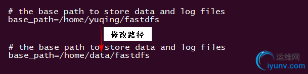

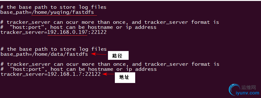

  打开 tracker.conf文件  vim ./tracker.conf , 修改base_path路径改成你自己的目录, 端口之类的没占用情况下就不修改了
  修改完成之后,尝试启动tracker  /usr/bin/fdfs_trackerd /etc/fdfs/tracker.conf start

  接下来修改storage.conf配置文件  vim storage.conf ,打开文件之后同样的修改base_path路径,同时修改Tracker Server地址和store_path。端口地址、组名保持不变。
  Tracker Server地址:
  store_path 地址:
  注:以上的Tracker Server地址,请设置成服务器对应地址。端口没修改情况下,保持默认。

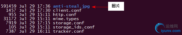

  接下来打开client.conf配置文件  vim client.conf ,只需要修改base_path和tracker_server两个地方即可。
  当修改完成之后,试试能否上传文件,刚好目录有一张图片
  使用命令将图片上传

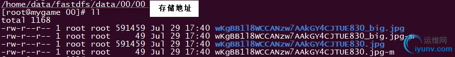

  /usr/bin/fdfs_test /etc/fdfs/client.conf upload ./anti-steal.jpg
  当看到上面一长串的字符,OK 上传成功了。并成功返回了 图片地址。到存储目录下看看,发现多出了几张图片。其中一张图片和商品图片地址后缀一样,那么文件已经存储到本地。

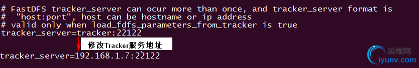

  操作完成之后,打开刚刚拷贝的mod_fastdfs.conf 配置文件  vim mod_fastdfs.conf ,分别tracker_server、url_have_group_name、store_path0三个属性的参数
  tracker_server:

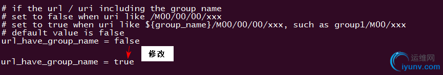

  url_have_group_name:
  注:因为访问的地址中包含了组名group1,如果生成的地址中不包含组名,可以不用设置。

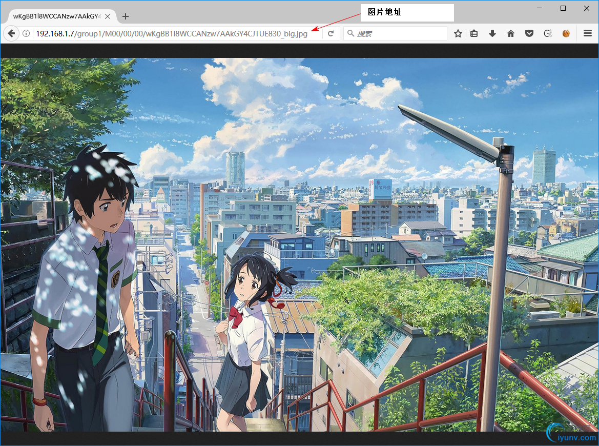

  修改完成之后,进入 /opt/nginx/sbin 目录下,重新启动Nginx  ./nginx -s>
  经过配置后,已经能够成功的访问FastDFS存储的文件。至此本文的学习笔记到此为止,希望能够帮到大家。文章不足的地方,请多多指正。
