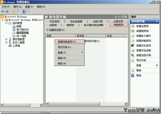

        方法:首先打开EMC管理控制台,选择“组织配置”----“集线器传输”,切换到“传输规则”选项卡,然后再“新建传输规则”,如下图所示:
        点击"新建传输规则"后,出现下图所示的简介。

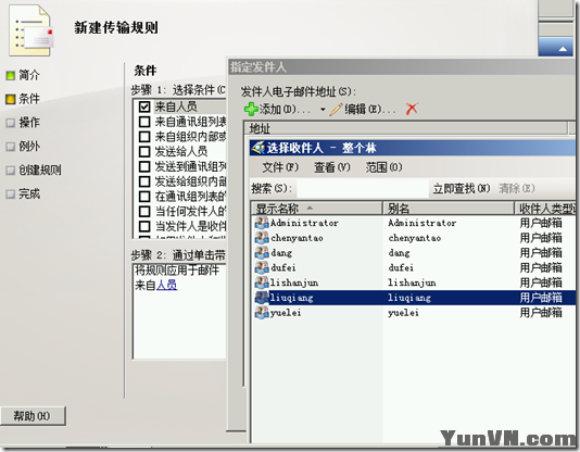

        传输规则条件用于标识要应用传输规则操作的邮件。条件包括一个或多个谓词以指定应该检查的邮件部分。一些谓词检查邮件字段或头,例如“收件人”、“发件人”或“抄送”。其他谓词检查邮件特征,例如邮件主题、正文、附件、邮件大小和邮件分类。大多数谓词要求您指定比较运算符,例如等于、不等于或包含以及要匹配的值。在条件列表中,选择“来自人员”,也就是发件人,然后单击下面的编辑规则说明中的人员,选择liuqiang,下一步。

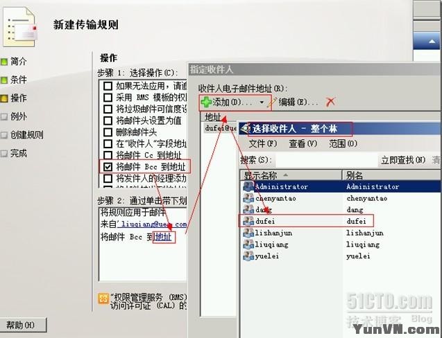

        在选择了被监控对象之后,我们还需要定义操作。操作应用于符合条件但不符合传输规则中定义的任何例外的邮件。传输规则包括许多可用操作,例如拒绝、删除或重定向邮件、添加其他收件人、在邮件主题中添加前缀或在邮件正文中插入免责声明和个性化签名。在此,我们希望密送给dufei,也就是Bcc操作,如下图所示:
        在操作列表中,选择“将邮件Bcc到地址”选项,然后再点击下面的“地址”,添加希望密送给的对方,也就是监控者,在此我们选择dufei,然后下一步出现例外的配置界面,如下图所示:
        例外的意思是设置出现其他情况时监控目标的处理,在此不设置例外选择,因此可以直接下一步,然后依次点击新建 、完成。好了,下面我们就来测试一下创建的”新建的传输规则“是否生效。我们让liuqiang给yulei发一封邮件,只要dufei能收到,则说明设置生效。
