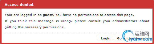

特殊注明:安装zabbix 2.4.8和2.4.6遇到2个问题,如下:找了很多解决办法,实在无解,只能换版本,尝试换(2.2.2正常 | 3.0.3正常)都正常,最后决定换3.0.31、Error connecting to database: No such file or directory2、如图 DSC0000.png =========================================================正文开始 1、安装mysql(略过,参考mysql5.1安装) 2、安装php-pfm (略过,参考php-5-5-36安装)  3、准备zabbix环境
