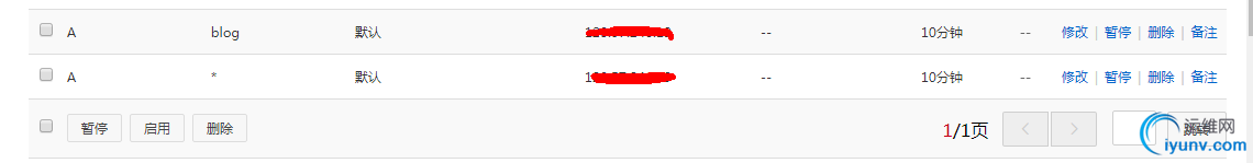

  同样监听80端口,不同的是精确匹配了server_name值然后进行了反向代理.多个二级域名同样方式配置即可.这种方式需要在域名解析中显式指明二级域名的A记录,比如:
  这种缺点是略繁琐,但方便管理.而且可以利用Nginx配置文件可继承的特性继续进行简化,这里就不演示了(自行脑补..).个人推荐这种用法.关于配置文件的修改到这里就差不多ok了,具体根据自己需求选择不同方式.这里列出的是比较常用的方式,当然还有其他各种酷炫写法,但这些基本够用了.
