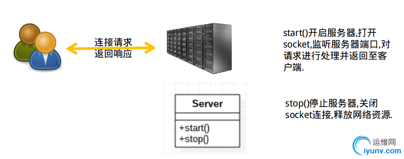

  1.应用服务器是接收其他计算机(客户端)发来的请求数据并对其解析,完成相关业务处理,然后把处理结果作为响应返回给计算机.

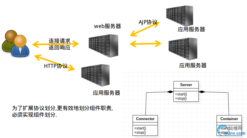

  2.一个问题摆在眼前,前面Server请求监听和请求处理放在一起,应用服务器通常会与web服务器进行集群部署和负载均衡,但是这两者的协议并不是HTTP.
  也就是说,服务器连接的另一端需要适配不同的协议来对请求作出不同的处理.前面的模型扩展性太差,应该分离请求监听和请求处理.
  Connector模块管理请求监听,Container模块负责请求处理,两个组件都拥有start()和stop()来加载和释放自己维护的资源.
  这样子,Server下可以有多个Connector来传送请求至不同的Container中.

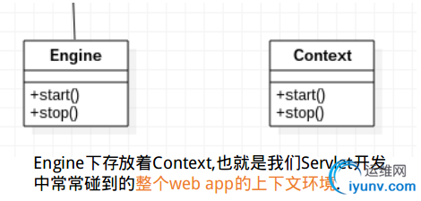

  4.我们接触过的Tomcat应该是放置web app的容器,在哪放置web app?这将决定哪个app来处理Engine所获取的请求信息.
  再想一下,我们浏览器是个app,对吧?然后服务器其实也是app对吧?网络就是两者的通信.我们来看一下网络是怎么进行通信的.
  没错,web app需要端点信息(IP地址,端口号),我们需要提供这一层的抽象.一个Host下可以对应有多个app(Context).

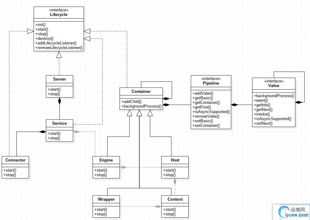

  6.就目前为止,我们使用"容器"这一概念来形容处理接收客户端的请求并且返回响应数据的组件,依此,使用一个类Container来统一表示这一想法,让Engine,Host,Context,Wrapper这类组件来继承Container.
  Container类能够添加子组件addChild方法,有时需要执行一些异步处理,所以加入backgroundProcess方法.
  由于Engine,Host,Context,Wrapper这类的引用变成了父类Container,所以之前的强组合关系变成了弱组合关系.强弱关系指的是两个类直接关联或者是间接关联.

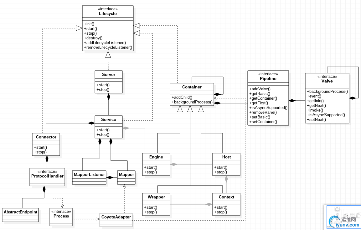

  7.为了从抽象和复用层面上再审视一下当前设计,使概念更加清晰,提供通用性定义.由于所有容器都有着自身的生命周期管理方法,那么我们可以将其进行抽象成一个接口Lifecycle,在方法定义上加入初始化方法init,销毁方法destroy,事件监听方法addLifecycleListener和removeLifecycleListener.
  8.上面这个设计Container部分具有伸缩性和扩展性,这很棒.接下来Tomcat的开发人员为了提高每个组件的灵活性,使其更易扩展,加入了Pipeline和Valve这两个接口.这两个接口的设计运用了职责链模式.
  简单介绍以下职责链模式,关于设计模式可以查看博客里的文章《软件设计 : 聚焦设计模式》

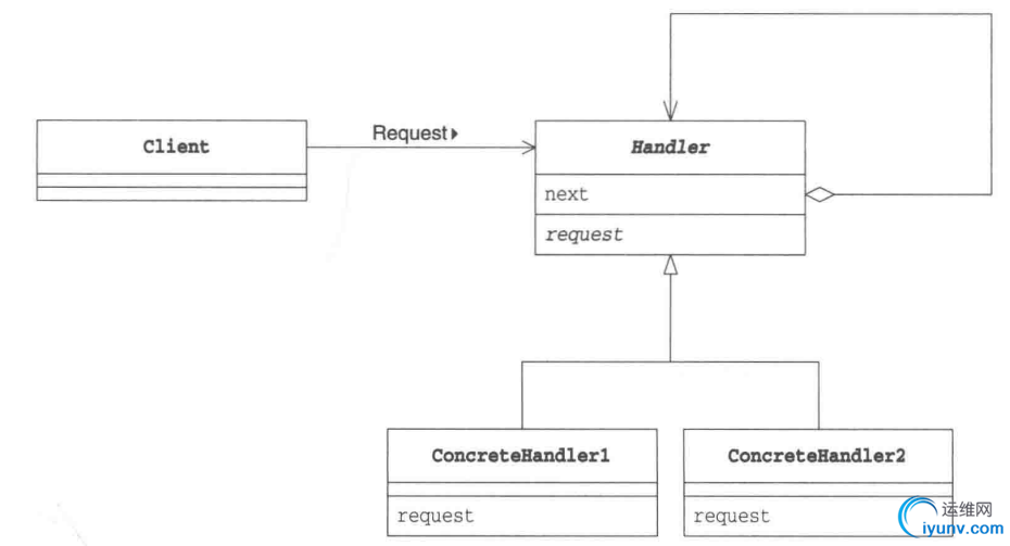

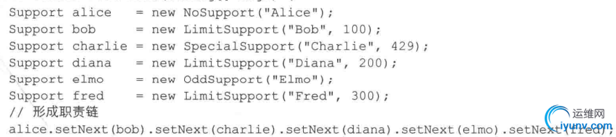

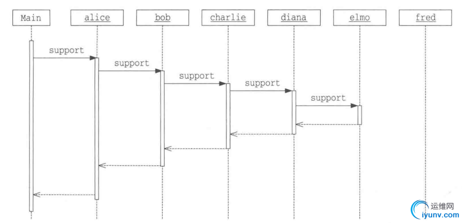

  职责链模式使用一个抽象类来统一定义处理器,然后将处理器构造成一条链,当Client端发来请求时,第一个Handler判断是否处理,不处理则往下个Handler传递,直至被处理或则处理链结束.
  回头看Tomcat怎么运用这个设计模式,Pipeline接口用于构建职责链,Valve接口代表职责链上的每个处理器.
  Pipeline中维护一个基础的Valve,它始终位于Pipeline执行链的末端,封装了具体的请求处理和输出响应过程.
  这样就可以构造一条职责链,可是为什么要这么做?记得之前Container不就是可以自包含的容器吗?为什么要弄出多两个接口?
  的确,Container可以自包含,但是它是作为容器抽象类而存在,而阀(Valve)作为接口而存在,我们可以在实现这个接口的类中添加属于我们自己的Valve实现类,你想做什么都行.
  就像水管一样,你如果是超级马里奥,你可以随时给它加个阀,做任何事.

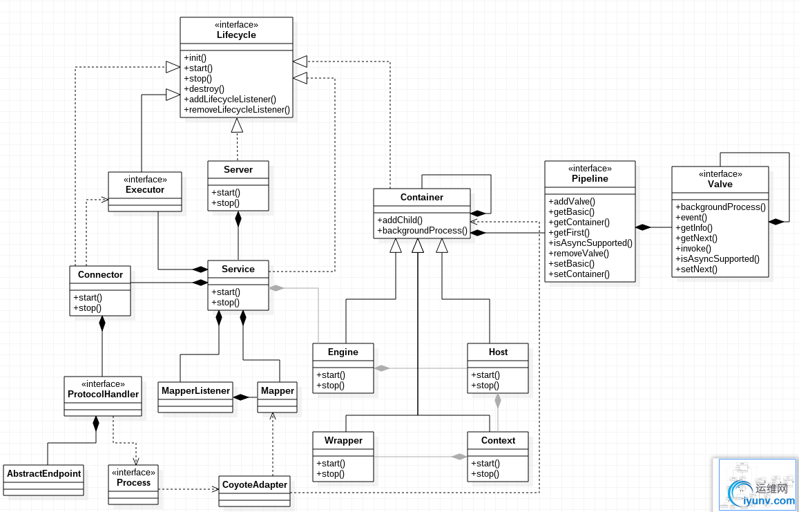

  9.前面的设计基本落在Container部分,来看看Connector的设计方案,Connector必须完成下面的功能项.
  ①监听服务器端口,读取客户端的请求
  ②将请求数据按指定协议进行解析
  ③根据请求地址匹配正确的容器进行处理
  ④将请求返回客户端
  Tomcat支持多协议(HTTP/AJP)和多种IO方式(BIO,NIO,NIO2,APR,HTTP/2)
  ProtocolHandler表示协议处理器,针对不同的协议和IO方式,提供不同的实现,ProtocolHandler包含一个Endpoint用来启动socket监听,该接口按照IO方式进行分类实现,还包含一个Process用于按照指定协议读取数据,并交由容器处理.
  处理逻辑如下:
  1.在Connector启动时,Endpoint会启动线程来监听服务器端口,并在接收到请求后调用Process进行数据读取.
  2.当Process读取客户端请求之后,需要按照地址映射到具体的容器进行处理,即请求映射.
  3.由于Tomcat各个组件采用通用的生命周期进行管理,而且通过管理工具进行状态变更,因此请求映射除了考虑映射规则的实现外,还要考虑容器组件的注册和销毁.
  Tomcat采用Mapper来维护容器映射信息,按照映射规则(Servlet规范定义)查找容器;
  MapperListener实现LifecycleListener和ContainerListener,用于在容器组件状态变更时,注册或者取消对应的容器映射信息;
  MapperListener实现了Lifecycle接口,当Service启动时,会自动作为监听器注册到各个容器组件之上,同时将已创建的容器注册到Mapper;
  Tomcat通过适配器模式实现了Connector与Mapper,Container的解耦,默认实现为CoyotoAdapter;
  10.到这里,服务器可以正常接入请求和完成响应,可是我们还没考虑到一个关键的问题——并发
  Tomcat使用组件式的设计理念,那么也会有并发组件.
  Tomcat组织为此提供了一个Executor接口表示一个可以在组件间共享的线程池,该接口同样继承自Lifecycle接口,按照通用组件进行管理.
  Executor由Service进行维护,因此同一个Service中的组件共享一个线程池.值得注意的是如果没有定义线程池,相关组件会自动创建线程池,此时线程池不再共享.
  在Tomcat中,Endpoint会启动一组线程来监听Socket端口,当接收到客户请求会创建请求处理对象,并交由线程池处理,由此支持并发处理客户端请求.
  11.现在Tomcat基础的核心组件已经完整了,但是架构其实还有很多组件没有显示出来.Tomcat开发人员为了让使用者很好地使用Tomcat,提供了一套配置环境来支持系统的可配置性——Catalina.
  Catalina代表了整个Servlet容器架构,包含了上面所有组件,还有还没谈及的安全,会话,集群,部署,管理等Servlet容器组件.它通过松耦合的方式集成了Coyoto,以完成按照请求协议进行数据读写.同时,还包括启动入口、Shell程序等.

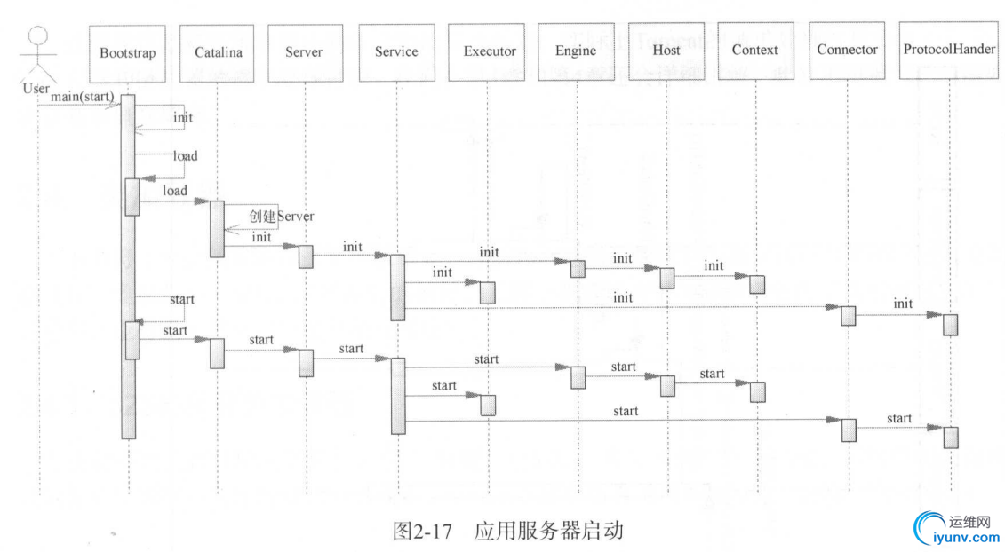

Tomcat启动与请求响应
