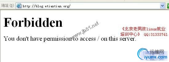

  很多朋友和学生都问过我同样的问题 访问网站Forbidden 403 什么原因?一般页面提示为:
  Forbidden
  You don't have permission to access / on this server.
  http错误代码403:
  403 Forbidden 资源不可用。服务器理解客户的请求,但拒绝处理它。通常由于服务器上文件或目录的权限设置导致。

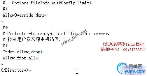

  <Directory "/var/blog">
  Options Indexes FollowSymLinks
  AllowOverride None
  Order allow,deny
  Allow from all
  </Directory>

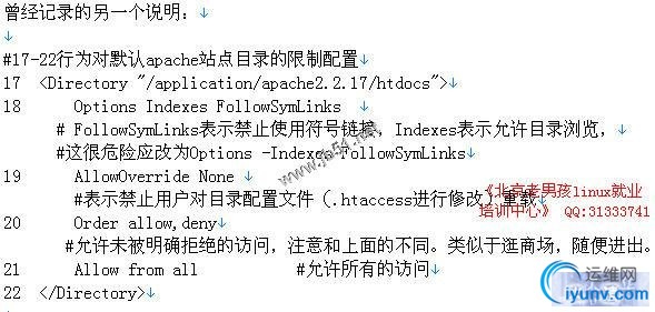

  以上配置的详细说明:

  一种可能性是DocumentRoot选项的设置,如果在安装好apache2后修改了该选项,并且忘记了配置该新目录的访问权限就会出现这样的情况。
  比如apache2安装好后默认的参数如下:
  • DocumentRoot /usr/local/www/data
  • <directory "/usr/local/www/data">
  •     Options Indexes FollowSymLinks
  •     AllowOverride None
  •     Order allow,deny
  •     Allow from all
  • </directory>
  我们常常会重新指定web文件存放的目录,比如设定DocumentRoot /var/www这时往往会忽略了对后面的Directory 项的修改,必须将里面的路径同时修改为 /var/www才行,否则将会访问所有目录都出现 403 forbidden错误。
