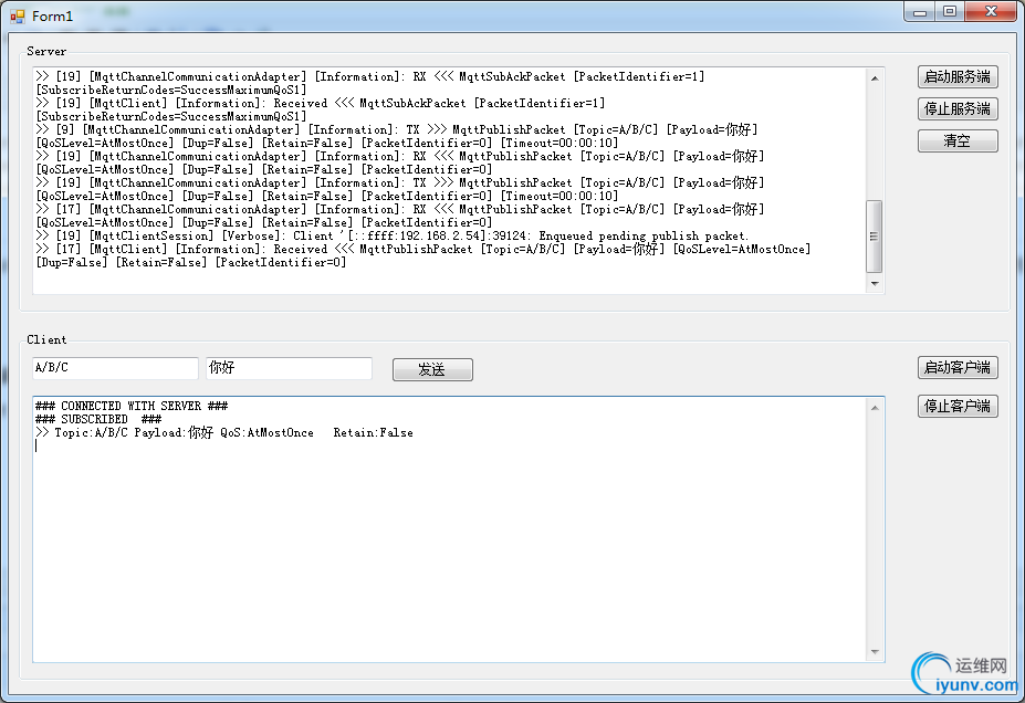

  首先把官方的控制台程序改成winform的,界面如下:

Form1.cs  需要注意的是按照作者说明是
while (true)
Console.ReadLine();
var applicationMessage = new MqttApplicationMessage(
"A/B/C",
Encoding.UTF8.GetBytes("Hello World"),
    MqttQualityOfServiceLevel.AtLeastOnce,
false
await client.PublishAsync(applicationMessage);
  客户端死活都收不到消息,改成 MqttQualityOfServiceLevel.AtMostOnce  就可以了,找问题时尝试下载源码调试因为vs2015打不开项目也折腾了一会。这个问题提交了issues,期待作者回复。
