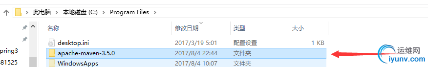

  2、下载了解压到
  3、配置环境变量

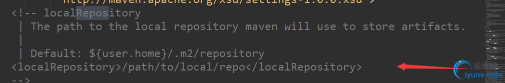

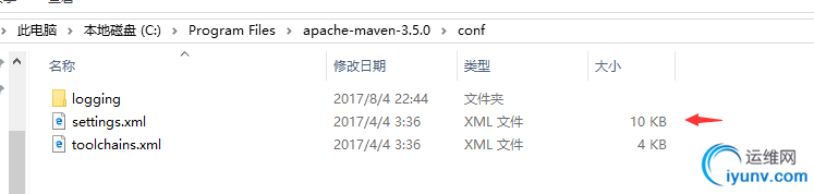

  3.1、全局配置
  在maven安装目录的conf里面有一个settings.xml文件,这个文件就是maven的全局配置文件。
  该文件中配置来maven本地仓库的地址

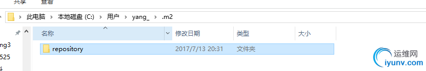

  默认在系统的用户目录下的m2/repository中,该目录是本地仓库的目录。

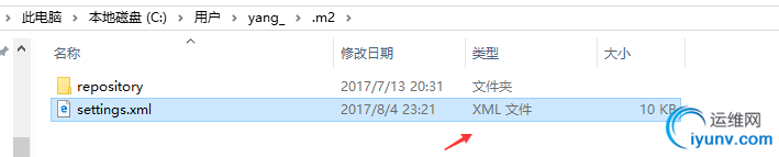

  5.2、用户配置
  用户配置文件的地址:~/.m2/settings.xml,该文件默认是没有,需要将全局配置文件拷贝一份到该目录下。
  重新指定本地仓库地址,如果不指定,则默认是~/.m2/repository目录,如果用户配置文件不存在,则使用全局配置文件的配置。

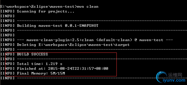

  1、mvn clean
  说明: 清理项目生产的临时文件,一般是模块下的target目录
下面来看看目录:

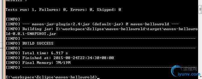

  2、mvn package
  说明: 项目打包工具,会在模块下的target目录生成jar或war等文件,如下运行结果。
  生成的文件 如下:

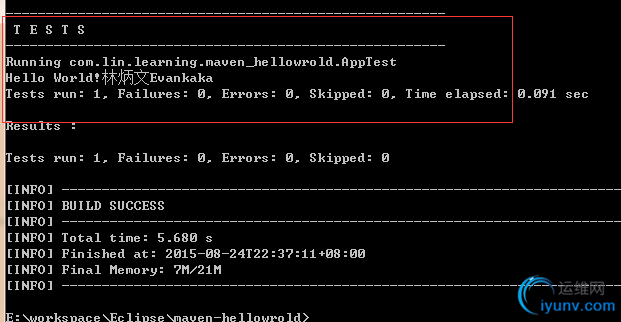

  说明: 测试命令,或执行src/test/java/下junit的测试用例.

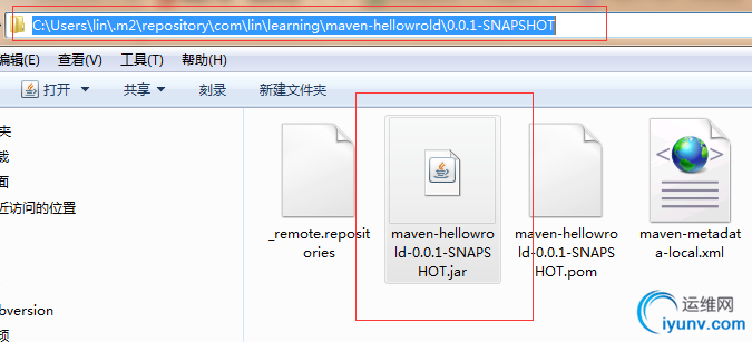

  4、mvn install
  说明: 模块安装命令 将打包的的jar/war文件复制到你的本地仓库中,供其他模块使用 -Dmaven.test.skip=true 跳过测试(同时会跳过test compile)
第一个红框是它的输入路径,也是本地仓库的路径文件如下 :

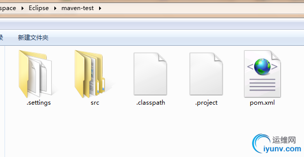

3、maven-eclipse-plugin插件

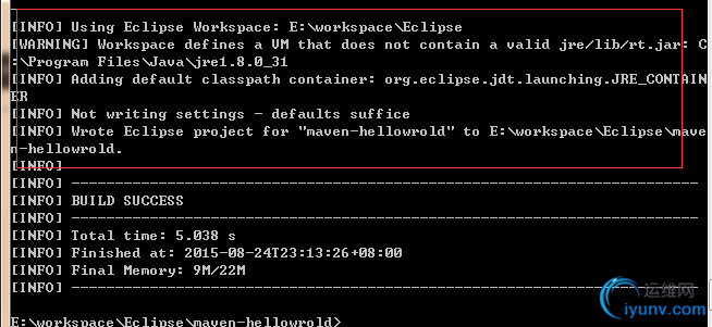

  1、mvn eclipse:eclipse
  说明: 生成eclipse配置文件,导入到eclipse开放,如果是使用m2eclipse插件,则可以不用次命令.直接使用插件导入到eclipse进行开放
  注:通过次命令生产的项目,需要在eclipse中配置M2_HOME的命令,指向你的本地仓库文件夹.
  来看看生成的结果:。classpath就是字节码
  2、mvn eclipse:m2eclipse
  生成eclipse配置文件,该配置文件需依赖eclipse 中有m2eclipse
  -DdownloadSources=true 下载依赖包的源码文件
  -Declipse.addVersionToProjectName=true 添加版本信息到项目名称中

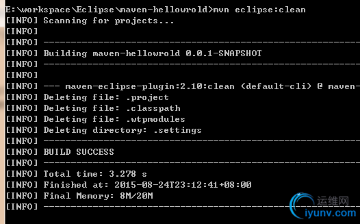

  3、mvn eclipse:clean
  清除eclipse的项目文件
  看看文件内容,没有project文件 了

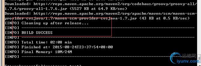

5、maven-release-plugin插件
  说明: 发行版本,可与scm工具集成,来提供版本管理.不等同与版本控制.允许是必须有goal.两个常用的goal如下:
  1、mvn>  清理release操作是遗留下来的文件
  2、mvn>  说明: 创建分支,会在分支下创建执行的分支路径
  -DbranchName=xxxx-100317 分支中的名称
  -DupdateBranchVersions=false 是否更新分支的版本信息,默认为false
  -DupdateWorkingCopyVersions=false 是否更新主干的版本信息,默认为true
  3、mvn>  创建标记,会有交互过程,提示tag中pom的版本及trunk下的新版本号,每个模块都会询问,默认是最小版本号+1
  -Dtag = 4.4.0 将在tags创建该名称文件夹
  -DdryRun=true 检查各项设置是否正确,可做测试用,会产生一些修改的配置文件信息.
  命令:
  mvn>  次命令会自动帮我们签出刚才打的tag,然后打包,分发到远程Maven仓库中

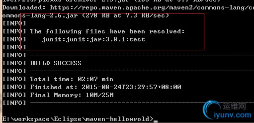

  查看依赖
  查看项目依赖情况

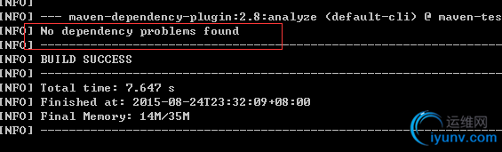

  4、mvn dependency:analyze
  帮助你分析依赖关系, 用来取出无用, 重复依赖的好帮手
