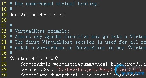

  因此, 在配置 virtual host时,(Most configurations use only name-based virtual hosts so the server doesn't need to worry about IP addresses. This is indicated by the asterisks in the directives below. )
  由于通常是基于名字的虚拟主机, 所以,不用管虚拟主机的ip地址. 也就是, 主机的ip地址是什么, 虚拟主机的ip就是什么.
配置有两条:
  • NameVirtualHost *:80
  • 虚拟主机的配置, 实际上只需要真正起作用的两句
    ServerName  hello.myvhost.com DocumentRoot "d:/hello/my"

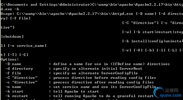

  实际上, 即使在windows中, 像apache php mysql这些程序都提供了命令行 命令: 如:
apche: /wamp/bin/apache/apache2.2.17/apache.exe 有很多选项: options: -h -v(查看version), -V -d, -f(指定额外的配置文件) -C -c(额外的处理指令)等

  • httpd的命令选项: -S是检查虚拟主机的配置错误; -M是检查模块的配置错误; -t是检查配置文件的语法错误.

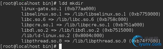

    ld: loader(dynamic linker 的载入器): 即: 可以自动载入 放在 /lib, /usr/lib下的so和.a
    ldd: loader dependencies: 查看载入器的依赖情况: ldd  /bin/foo  => /bin/foo  /usr/lib/libfoo1.so.1.2 ....

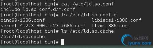

    配置ld.so.conf:  包含ld.so.conf.d/*.conf只是这个目录下的*.conf文件, 并不是所有的文件: 比如:  在 ld.so.conf.d/下创建foo.conf ld的配置文件, 然后在foo.conf中描述libfoo.so.1.0.1的路径: /usr/local/lib

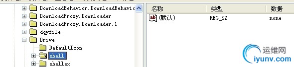

  win注册表中只存在一种内容, 键, 两种内容(就是主键和子键), 而且都是用 "目录"图标来表示的, 右边是她们的设置items. (每个item包括: name, type, data数据). 而且主键和子键都有自己 独立的设置
  关于regedit
  • 是用system.dat和Ntuser.dat文件保存的注册表数据库, 前者是系统信息, 后者是用户配置信息.
  • 备份为 system.da0和ntuser.da0, 是由系统自动备份的
  • 注册表的最高节点是"我的电脑". 其中hkey: 表示主键(h key键)和次级主键subkey(也称为主键和子键). 右边是键值value. 一个键值由: value name, value type, value data 组成. 其中hkey_classes_root主要是(里面基本上全部是 扩展名如.doc, .dll的样子). hkey_current_user是关于当前 "登录用户"的设置, 而hkey_users是关于所有 "登录"用户的设置. hkey_local_machine是关于当前机器的硬件和软件的设置,包括 hardware, system, software, sam等的设置. hkey_current_config是关于当前配置.
  •   键值的类型有三种(以REG_为前缀): REG_SZ字符串, 主要是用来表示文件的描述和硬件的标识,由字母.数字.汉字组成, 最长255个字符: REG_DWORD, 是数值型, 用16进制表示,占4个字节32位, REG_BINARY表示二进制数据, 也是用16进制表示, 字节数没有限制; REG_SZ的图标是ab表示描述的意思; 而REG_DWORD REG_BINARY都是用16进制表示,所以图标都是011 110

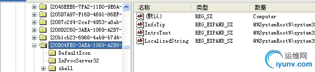

  •   关于clsid: guid是全球唯一标识符, win使用clsid来表示. 其中 的cls:class表示特定对象的类(类型). clsid 共128位, 16个字节, 注册表中由于使用16进制,所以共32位, 表示方法是: {20d04fe0-....-...}. 分5节: 8位-4-4-4-12位. 主要由: 两部分数字来源(一是 机器的mac地址, 二是机器(系统)的当前时间), 当然有一个算法, 和一个生成函数.. 根据算法, 总是能得到固定不变的一些 clsid来表示特定的 "特殊的系统组件/类似文件夹, 并不是真实的文件夹, 如我的电脑, 回收站, 控制面板等" 这个就记住或查阅就好了. 如:我的电脑的前8位clsid就是: 20d04fe0.... 然后你找到它就可以对他进行设置了.

关于vhost设置的几个特别注意的问题
  • 如果设置了vhosts,那么原来的 /wamp/www/ 就变得无效了. 也就说, 要用vhosts, 则所有的站点都要使用 虚拟主机进行配置, 否则就无效!
  • 设置了虚拟主机后, 如果出现have no permission to access '..'. , 是由于你没有显式的 设置 虚拟主机 所对应的 目录的访问权限.
  • 而且在设置虚拟主机vhosts对应的 目录的权限时, 设置的directory的位置应该放在 vhost标签的内部, 而不是单独的外部 .
  • 虚拟主机的设置, 必须要设置的两项是: ServerName 和 DocumentRoot这两个, 其他可以省略
  • 关于虚拟主机的地址指定就要了解*, 127.0.0.1 和机器的ip地址之间的差别, 见后面.
  • 虚拟主机的servername也必须 要在hosts中做域名解析的设置, 否则机器在hosts中查找不到域名对应的ip地址后, 也无法做虚拟主机的解析, 而且hoosts文件中的域名对应必须是本机的ip地址,不能是127.0.0.1, 如: 192.168.1.100 www.foo.com
  • 在httpd-vhosts.conf中, 虚拟主机的地址可以是本机ip地址, 也可以是星号(表示本机上所有可用的ip地址, 但不包括127.0.0.1), 但是不能是127.0.0.1
  总之, 一个虚拟主机的设置就是如下所示:
  NameVirtualHost *:80 (或者是 192.168.1.100:80, 两者都可以)  <Virtualhost *:80>  (这里对应的是:  192.168.1.100:80)     ServerName  www.myvhost.com     DocumentRoot  "d:\myvhost"      <Directory "D:\myvhost"> // 这个要放在 VirtualHost标签内部         Options Indexes MultiViews FollowSymLinks         AllowOverride None         Order allow, deny         Allow from all     </Directory> </VirtualHost>
