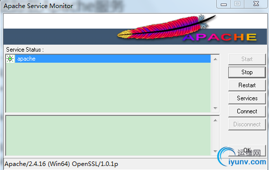

  5. 在安装目录中,找到xxx\Apache\bin\ApacheMonitor.exe可执行文件,双击运行,桌面右下角会出现图标,双击打开窗口界面,会看到如图所示:
开启Apache服务

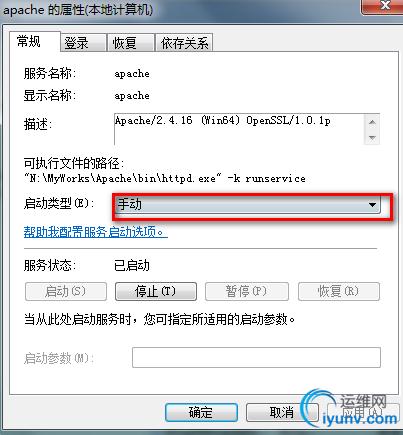

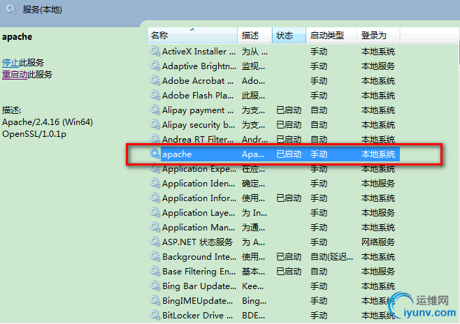

  点击右侧start,开启apache服务。不过在次之前,需要在Windows系统服务中将apache服务设置为手动,具体操作为(注:我的是Win7,不同版本的Windows可能略有区别):
  1. Win+R,打开运行框,输入:services.msc ,找到apache服务,右键之,设置为手动,请看图:
  4. 设置启动类型为:手动,确定。
大功告成!

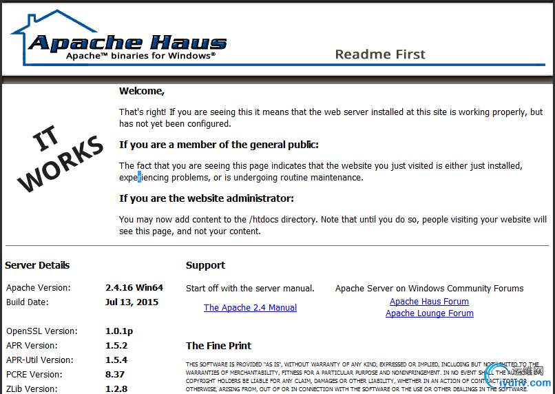

  至此,apache服务器应该已经部署完成,打开一个浏览器,输入:http://localhost 回车,如果显示如下(以前的版本是显示:It works!),则恭喜你,成功了:

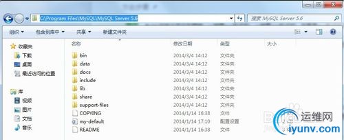

  •   MySQL安装文件分为两种,一种是msi格式的,一种是zip格式的。如果是msi格式的可以直接点击安装,按照它给出的安装提示进行安装(相信大家的英文可以看懂英文提示),一般MySQL将会安装在C:\Program Files\MySQL\MySQL Server 5.6 该目录中;zip格式是自己解压,解压缩之后其实MySQL就可以使用了,但是要进行配置。
  •   解压之后可以将该文件夹改名,放到合适的位置,个人建议把文件夹改名为MySQL Server 5.6,放到C:\Program Files\MySQL路径中。当然你也可以放到自己想放的任意位置。

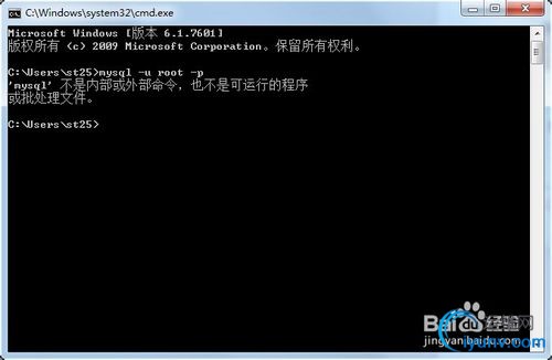

  •   完成上述步骤之后,很多用户开始使用MySQL,但会出现图示的错误。这是因为没有配置环境变量所致。配置环境变量很简单:

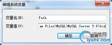

      我的电脑->属性->高级->环境变量
      选择PATH,在其后面添加: 你的mysql bin文件夹的路径 (如:C:\Program Files\MySQL\MySQL Server 5.6\bin )
      PATH=.......;C:\Program Files\MySQL\MySQL Server 5.6\bin (注意是追加,不是覆盖)

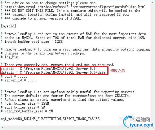

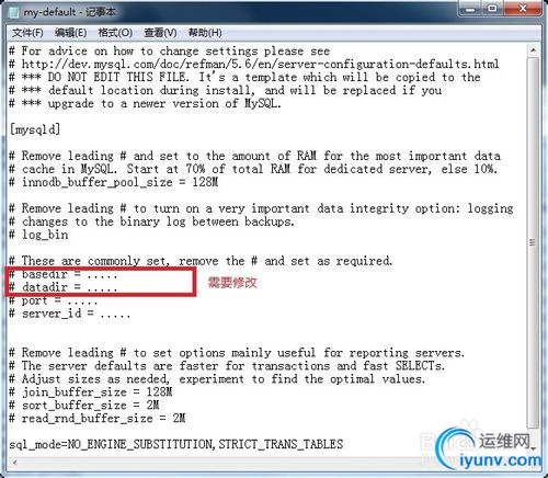

  •   配置完环境变量之后先别忙着启动mysql,我们还需要修改一下配置文件(如果没有配置,之后启动的时候就会出现图中的错误哦!:错误2 系统找不到文件),mysql-5.6.1X默认的配置文件是在C:\Program Files\MySQL\MySQL Server 5.6\my-default.ini,或者自己建立一个my.ini文件,
      在其中修改或添加配置(如图):
    [mysqld]
      basedir=C:\Program Files\MySQL\MySQL Server 5.6(mysql所在目录)
      datadir=C:\Program Files\MySQL\MySQL Server 5.6\data (mysql所在目录\data)

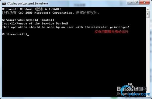

  •   以管理员身份运行cmd(一定要用管理员身份运行,不然权限不够),
      输入:cd C:\Program Files\MySQL\MySQL Server 5.6\bin 进入mysql的bin文件夹(不管有没有配置过环境变量,也要进入bin文件夹,否则之后启动服务仍然会报错误2)
      输入mysqld -install(如果不用管理员身份运行,将会因为权限不够而出现错误:Install/Remove of the Service Denied!)
      安装成功

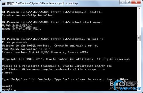

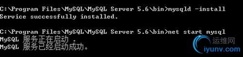

  •   安装成功后就要启动服务了,继续在cmd中输入:net start mysql(如图),服务启动成功!
      此时很多人会出现错误,请看注意:
      注意:这个时候经常会出现错误2和错误1067。
      如果出现“错误2 系统找不到文件”,检查一下是否修改过配置文件或者是否进入在bin目录下操作,如果配置文件修改正确并且进入了bin文件夹,需要先删除mysql(输入 mysqld -remove)再重新安装(输入 mysqld -install);
      如果出现错误1067,那就是配置文件修改错误,确认一下配置文件是否正确。
  •   服务启动成功之后,就可以登录了,如图,输入mysql -u root -p(第一次登录没有密码,直接按回车过),登录成功!
