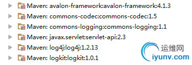

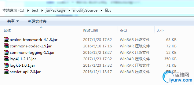

  使用的IDE是intelliJ>  先获取到poi-3.9依赖的包,我的做法是通过maven获取,先创建一个新的maven工程,然后替换pom文件内容为https://search.maven.org/remotecontent?filepath=org/apache/poi/poi/3.9/poi-3.9.pom的内容,这时maven会自动下载好依赖,以及依赖的依赖。以下就是poi-3.9所有的依赖。

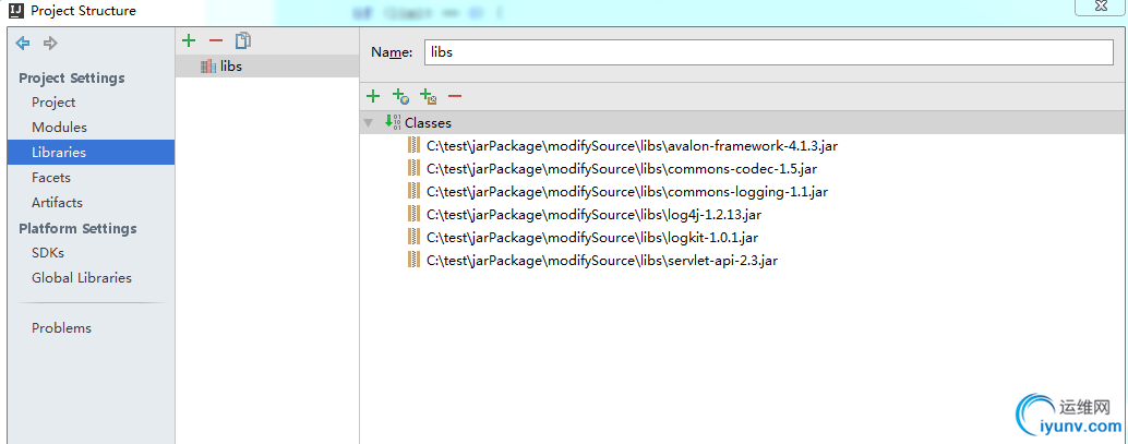

  有了这些依赖包之后,回到修改源代码的工程,先在工程目录下建立一个libs文件夹,再从maven本地仓库中把上图的依赖包复制到libs文件夹中(所有依赖包都复制到libs目录下是为了方便管理和查看)。
  在“Project Structure”设置中,导入依赖包,图中modifySource是工程名,libs是新建的放置依赖包的目录

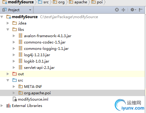

  再把poi的原代码拷贝到工程中,
  这时在IDE中就能看到工程目前的结构

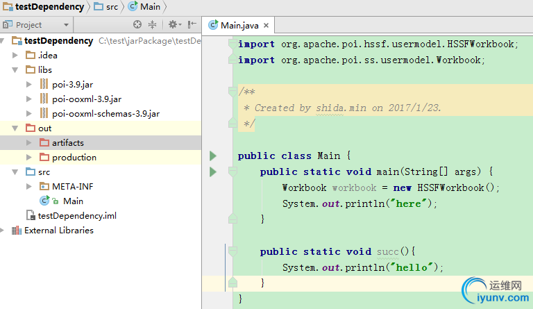

  a.新建一个工程,如下图
  有两个静态函数,一个使用了poi功能,一个没有。
  1. 测试不包含依赖包情况:即构建的时候不包含依赖包的源码,构建a中的项目,取名“testDependency.jar”。

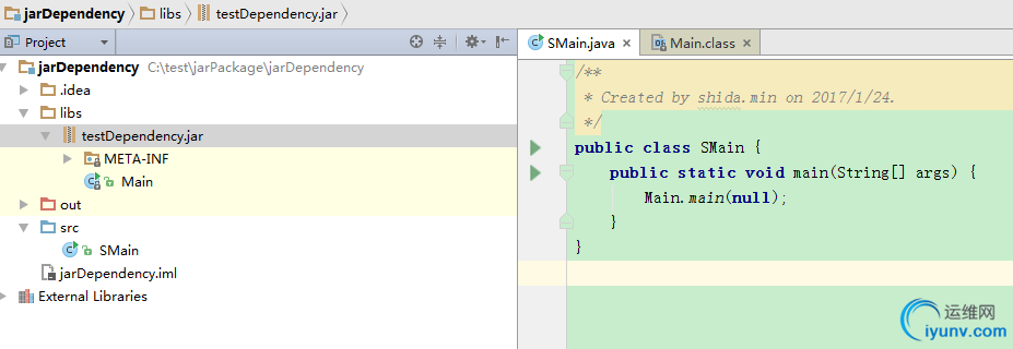

  然后再创建另一个工程使用“testDependency.jar”包:
  Main.main(null)函数创建了Workbook类,而“testDependency.jar”并没有包含poi包,所以报错如下:

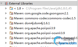

  4. 如果仍然想要使用maven帮助下载依赖包,会有一个问题:

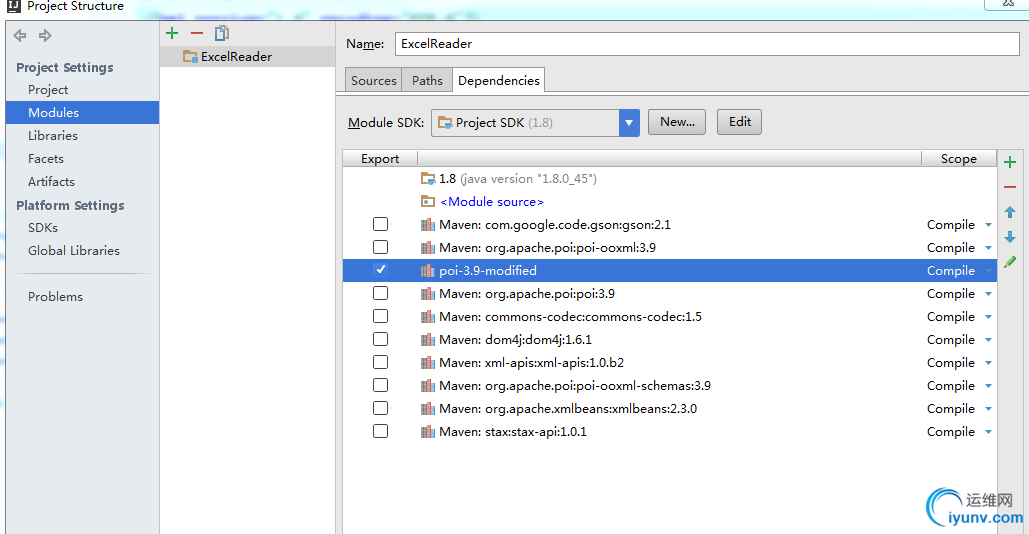

  poi-ooxml-3.9依赖包中含有poi-3.9,所以maven会下载poi-3.9。“poi-3.9”和“poi-3.9-modified”含有同包同名的类,那么编译的时候会使用哪个jar包呢?如果使用“poi-3.9-modified”,那么符合我们的期望。但是如果使用“poi-3.9”,则我们做的修改就没有用了。
  在IntelliJ中,可以指定加载顺序:
  如上图,加载顺序从上到下,哪个jar包在前面就会优先选择这个jar包。
