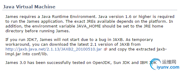

  james目前已经更新到了3.0的beta5版本,这个版本不是稳定版的
  而且在jdk7+会有bug存在,我也试过的确会报错
  既然3.0还没有稳定版本并且带有bug,而我们仅仅只需要收发邮件,那么使用2.3的稳定版本是当然没有问题的

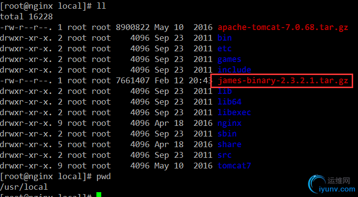

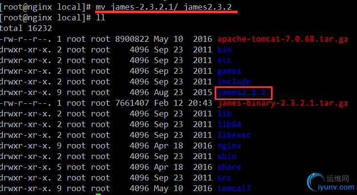

  使用ftp工具把james-2.3.2的压缩包上传至服务器:
  解压缩并且重命名后:

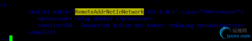

  注释掉此段代码

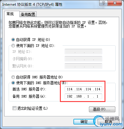

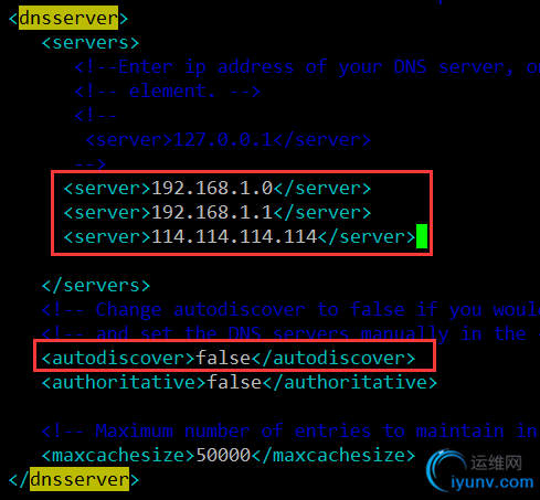

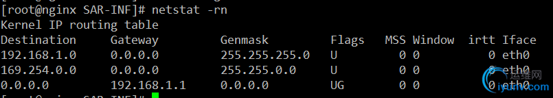

  配置DNS Server,查看DNS
  再查看主机dns
  然后再设置如下:

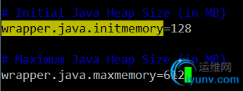

  然后我们在来优化一下James内存使用,修改此目录下的这个文件
  改成此配置即可

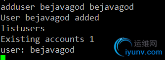

  修改完后保存,这个时候我们就要添加用户了

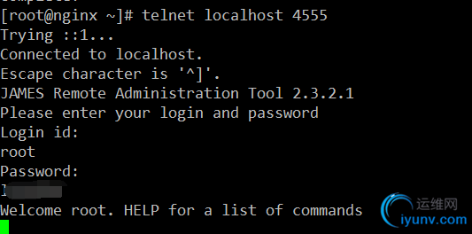

  先登录连接上james,但是发现命令不存在
  那么直接安装一下即可
  再次登录发现成功
  james主要提供了如下命令,看名字就知道怎么用,十分简单
  按照命令添加用户

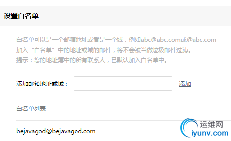

  测试发送到163,搜狐,以及qq邮箱,163可以接受,而搜狐和qq不能接受,设置白名单就行
