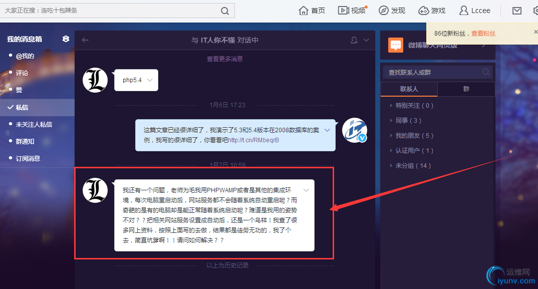

  学生提问如下:
  学生:老师为毛我用PHPWAMP或者是其他的集成环境,每次电脑重启动后,网站服务都不会随着系统自动重启呢?而奇葩的是有的电脑却是能正常随着系统启动呢?难道是我用的姿势不对?把相关网站服务设置成自动后,还是一个鸟样!我查了很多网上资料,按照上面写的去做,结果都是徒劳无功的,我了个去,简直坑爹啊!如何解决?

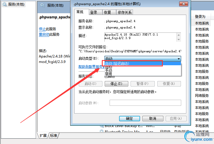

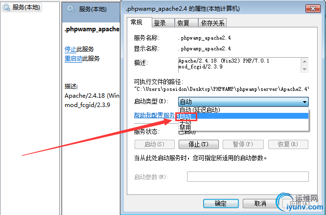

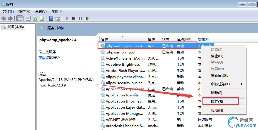

  第1步解决方式:
  点击PHPWAMP主界面的“查看所有服务”
  然后右键你想要随电脑(服务器)开机启动的服务,右键后点击属性。
  将其设置为“自动”,通常我们这么设置就可以的,不过有时候还是不行,那么就继续往下看。

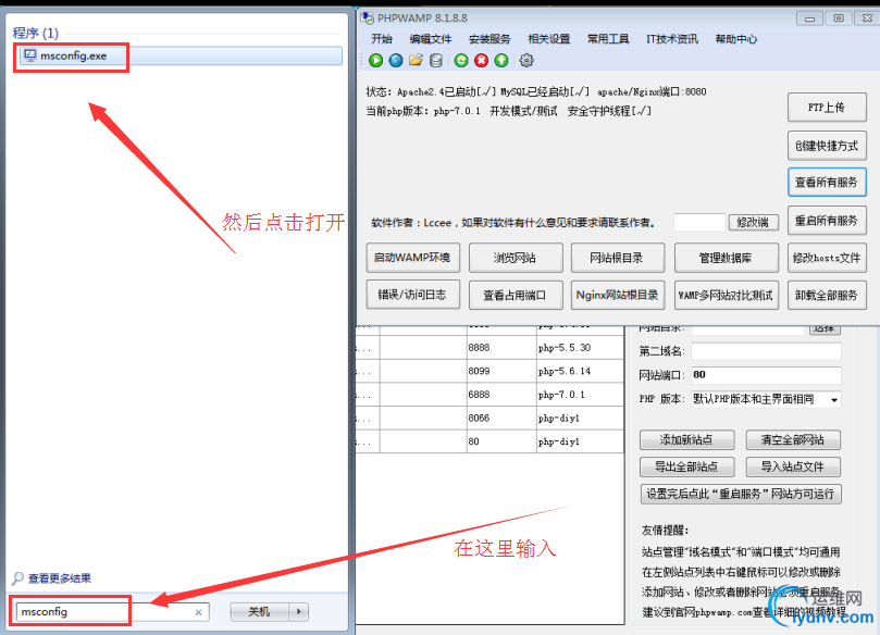

  第2步解决方式:
  在左下角的输入框键入msconfig,打开系统配置实用程序设置开机启动项。
  然后再启动项中选择服务选项卡,在列表中找到你要开机启动的服务,设置好后重启。

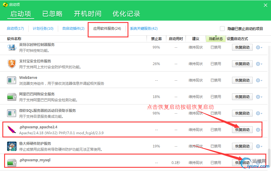

  那是因为有些杀毒软件的优化会重置设置,造成msconfig无法修改,总会变回修改前的设置。
  第3步解决方式:

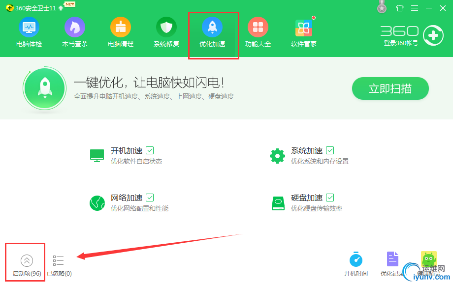

  为了演示特意安装了360安全卫士,其他杀毒软件同理。先打开杀软开机启动项设置。
  找到相关网站服务的具体优化记录,点击恢复启动按钮即可,如下图(其他杀毒软件同理)
  如果做到这一步,还是无法开机自动启动网站服务,
  那么可以把Apache、MySQL等对应的网站服务设置成“自动(延时启动)”即可。
  这样,系统会在加载完毕后运行此服务。

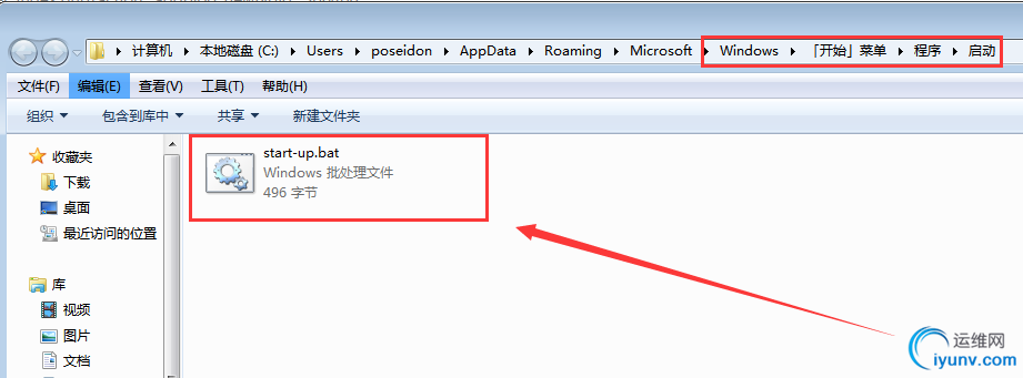

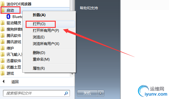

  打开txt,把上述代码复制进去,保存成bat后缀的文件,
  将bat文件命名为start-up.bat,start-up是英文启动的意思,名称随意。
  然后打开此文件夹,如下图。
  把start-up.bat文件复制进去,这样每次启动的时候,就会自动启动bat里面的服务了。
  (此操作杀毒软件比较敏感,设置的时候如果被杀毒软件拦截,点击通过/或者关了杀软)

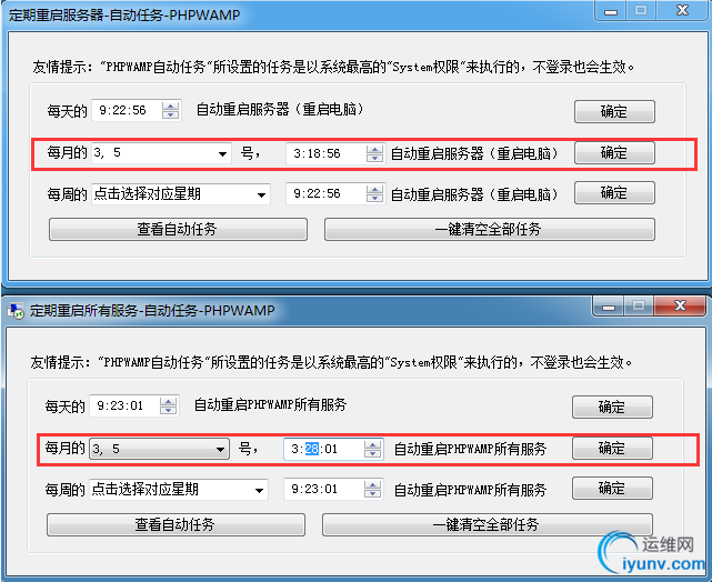

  其他解决方案:综合运用PHPWAMP自带功能解决
  如果你使用的是PHPWAMP,遇到上述问题,大可不必使用bat方式,直接用自带功能解决。
  先打开定时重启电脑(服务器)的自动任务,然后再打开定时重启服务的自动任务。
  通常我们设置自动重启服务器(重启电脑)的时候,系统会自动启动网站服务,如果你遇到上述问题没办法自动重启网站服务,你可以先重启服务器,然后再接着重启网站服务即可,两者间错开几分钟。
  案例:比如我要设置每个月3号和5号的凌晨3点18分自动重启服务器(重启电脑),如下图所示。
  这两个窗口长得很像哈,看窗口标题和实际内容很容易区分的,注意第一个窗口是重启服务器,第二个窗口是重启网站服务,我打开了两个定时任务,时间错开个几分钟就可以了,具体看图片红框所示。
  注意错开时间哈,第一个窗口是3.18分,第二个窗口是3点28分,服务要比服务器启动的稍晚。
