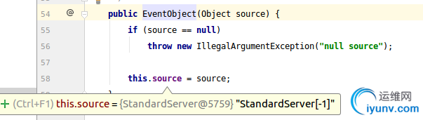

  首先,状态变为LifecycleState.INITIALIZING并发布一个before_init的LifecycleEvent给所有lifecycleListeners:
  这里的super:

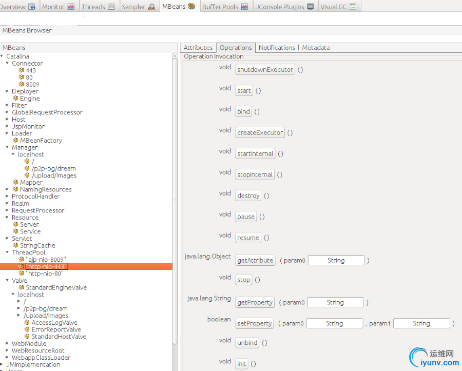

  因为上面是server.start调用的start方法,所以虽然方法的代码在LifecycleBase中,但this指的是StandardServer的实例,于是这里的this.initInternal走的是StandardServer的initInternal方法,initInternal首先调用了super.initInternal,这里的super是LifecycleMBeanBase,MBean是用于JMX的能代表管理资源的管理构件,JMX定义了四种管理构件:标准、动态、开放和模型管理构件。每一种管理构件可以根据不同的环境需要进行制定,检查标准管理构件接口和应用设计模式的过程被称为内省(Introspection),动态管理构件提供了更大的灵活性,它可以在运行期暴露自己的管理接口。它的实现是通过实现一个特定的接口DynamicMBean。MBeanFactoryInitializer初始化是在BackgroundPreinitializer的onApplicationEvent。MBean功能相当强大,例如可以提供服务器的远程管理,当然也可以自定义此类功能:  DSC0002.png

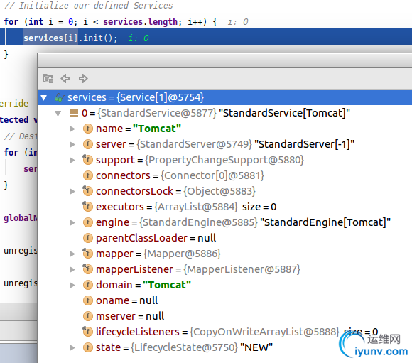

  onameStringCache = register(new StringCache(), "type=StringCache")注册全局字符串缓存,这里是使用DynamicMBean的方式,注册后StringCache也提供了类似上图的被管理功能,可以远程清楚服务器的字符串缓存等。 下一句globalNamingResources.init()同样的LifecycleBase的init套路,先是setStateInternal更新globalNamingResources的LifecycleState状态为INITIALIZING发布before_init事件,然后NamingResourcesImpl的initInternal,里面依然是之前的super.initInternal(),显示注册ContextResource、ContextEnvironment、ContextResourceLink避免注册时序问题,重复注册没关系;又是一个globalNamingResources的LifecycleBase的setStateInternal方法,更新LifecycleState状态为INITIALIZED发布after_init事件;然后回到StandardServer的initInternal,循环init之前add给server的service:
  又是的LifecycleBase的init,只不过这次是StandardService[Tomcat],更新的LifecycleState状态为INITIALIZING发布before_init事件,StandardService的initInternal,super之后是engine.init,同样engine现在也是初始化阶段,更新状态发布事件,然后进入StandardEngine的initInternal:

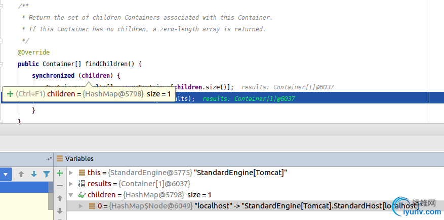

  super.initInternal中MBeanServer,然后this.containerLog = container.getLogger(),此处container是StandardEngine[Tomcat],x509UsernameRetriever = createUsernameRetriever(x509UsernameRetrieverClassName),参考:https://bz.apache.org/bugzilla/show_bug.cgi?id=52500;状态连续更新到INITIALIZED然后STARTING_PREP,发布的什么事件我就不写了,现在还在Realm[Simple]中,接着是RealmBase的startInternal方法,它初始化了credentialHandler = new MessageDigestCredentialHandler()并将状态由改为了STARTING发布start事件,接着又改状态了STARTED事件after_start;然后回到了StandardEngine [Tomcat]中,通过ContainerBase的findChildren方法找到了子容器:
  随后将host的启动,提交给了之前初始化的startStopExecutor:
