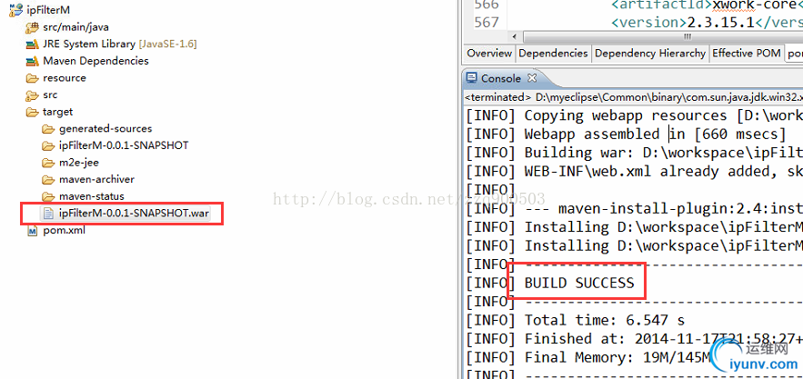

生成war包,手动运行
  对着项目右键,run as -----> Maven install 就会在本地生成war包
  找到相关目录:
  把这个包复制到我们本机安装的tomcat的webapp路径下:
  启动tomcat即可:

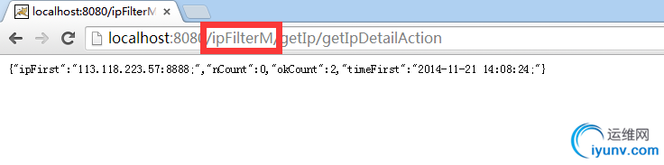

  启动完之后有一点要注意的:
  访问页面是路径跟发布出来的项目一样才行,即使web目录设置的是ipFilterM
  但这里要用:
  ipFilterM-0.0.1-SNAPSHOT
  否则404

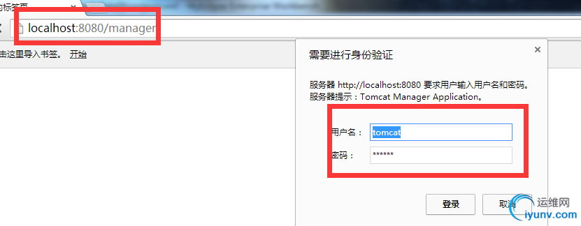

  tomcat配置成功后可以在localhost:8080\manager
  tomcat的管理界面登录如下:

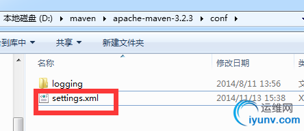

修改下maven的配置文件
  ---安装目录下的settings.xml
  maven\conf\settings.xml
  找到servers修改如下,或者添加上:

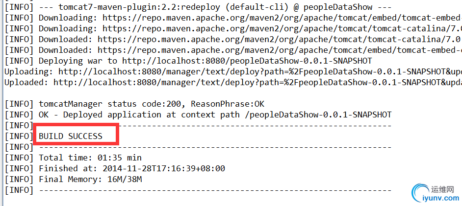

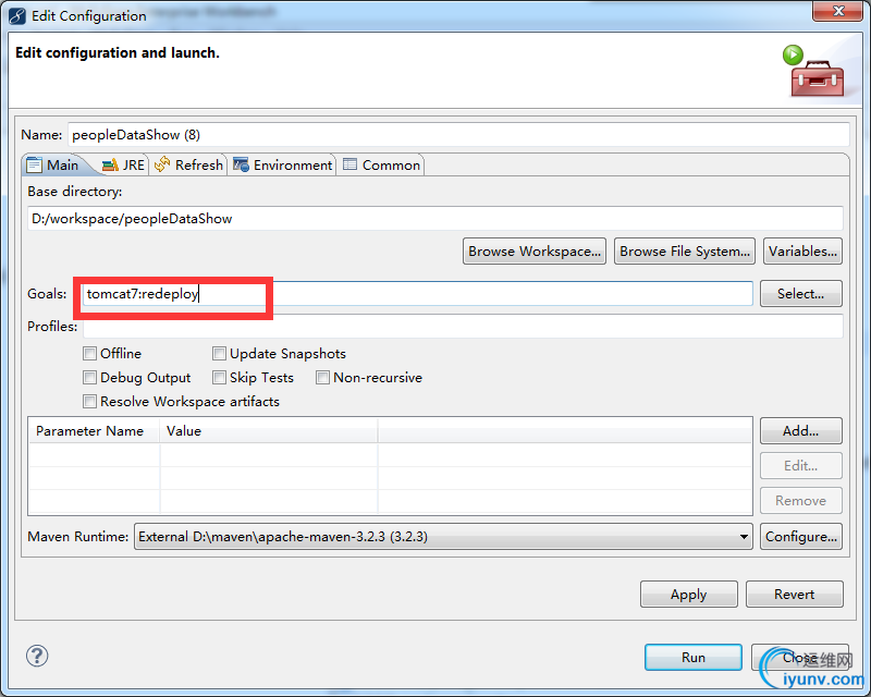

启动tomcat7,执行maven build
配置goals
DSC0009.jpg   点击run后部署成功
  这时在tomcat的管理界面 或者 文件夹中都已经能看到这个项目了

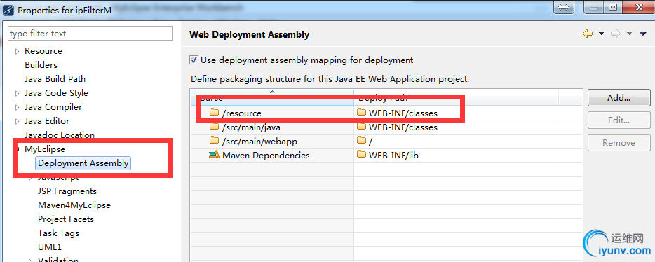

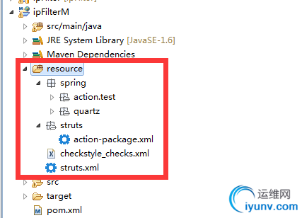

  我们要检查一下添加到tomcat之后生成的目录下有没有resources中的文件
  检查发现,果然没有。
  那我们就要给resources文件夹设置一下发布路径
对着项目右键Properties--->MyEclipse--->Deployment Assembly 把resource的文件夹输出路径设置成跟 src/main/java一样即可
  好了,这样我们就可以直接在myeclipse中直接启动项目和调试了。
  启动不报错,而且页面访问也可以用了。
  这时候项目的路径就是我们设置的web/root的路径,ipFilterM,区别 打war包放到tomcat中运行。
