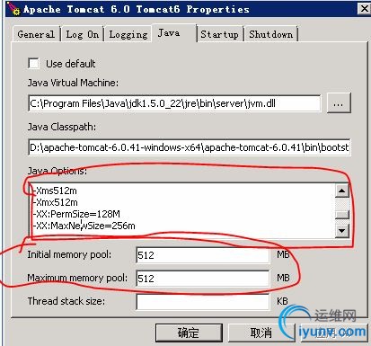

  点击“java”,修改右侧的option注册表,将上面代码复制到option注册表的末尾,尤其要注意的是:注册表中的代码只能换行,不能有空格,所以复制上面这段代码是要去掉空格。第二种方法,在tomcat的安装目录bin文件夹下,有管理员身份运行tomcatw.exe文件,打开Java选项卡,如下图所示:
  这点很类似于修改注册表。
