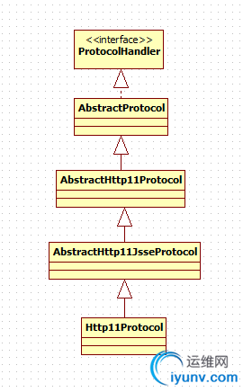

  protocalHandler是 Http11Protocol的实例,查看其init()方法之前先看下Http11Protocol的继承体系方便我们查看:
  最先在AbstractHttp11JsseProtocol找到了init方法:
