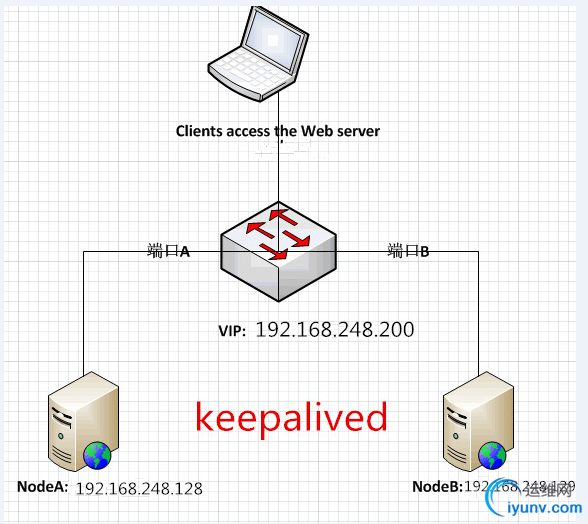

  测试环境的网络图如下:
  在NodeA和NodeB分别部署tomcat并启动,然后安装keepalived帮助我们监控tomcat,我们通过vip:192.168.248.200可以访问到tomcat,这时候访问的其实是NodeA上的tomcat,我们如果关闭NodeA上面的tomcat,这时候NodeB会自动帮助我们接管,这样我们的服务依旧可以运行,下面我们来安装keepalived。

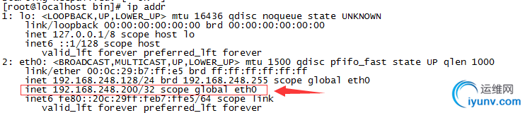

  在NodeA 我们输入 # ip addr
  我们可以看到在 eth0这个网卡上绑定了我们的vip 192.168.248.200,

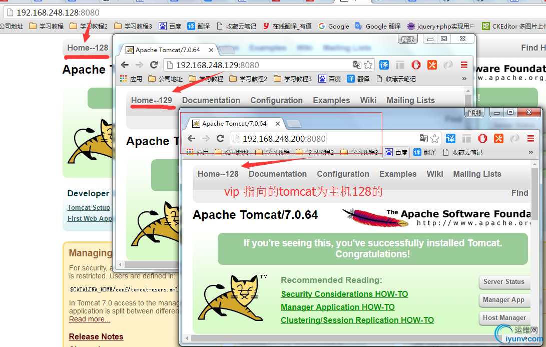

  这时候,我们分别访问http://192.168.248.128:8080/  http://192.168.248.200:8080/  http://192.168.248.129:8080/
  这时候,我们停掉主机128上的tomcat,依次访问上面的三个网址,可以发现:
