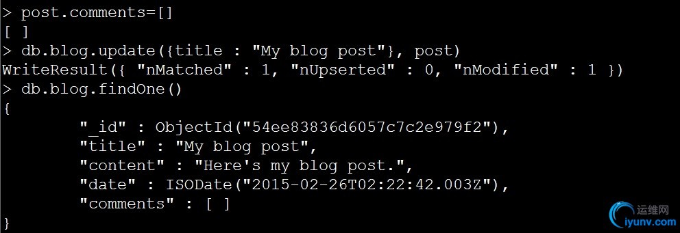

更新:update
接受(至少)两个参数:第一个是限定条件(用于匹配待更新的文档),第二个是新的文档。
假设我们要为先前写的文章增加评论功能,就需要增加一个新的键,用于保存评论数组。
首先修改变量post,增加"comments"键,然后执行update操作,用新版本的文档替换标题为"My blog post"的文章:
