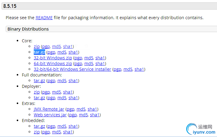

  3.0、 apache-tomcat-8.5.15的下载网址为:http://tomcat.apache.org/download-80.cgi,截图如下:
