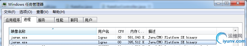

  1、启动任务管理器,找到javaw的进程(在输入法为英文模式下直接在键盘上按一个字母 j 跳到以 j 开发的进程)
  2、选中javaw.exe,然后点击结束进程
  注意的是,有2个javaw.exe进程,一个是eclipse的,一个是tomcat的,具体哪个不清楚。
  但经过测试,内在小的(395732K)那个是tomcat,另一个是eclipse,所以优先杀掉内存占用小的那个。

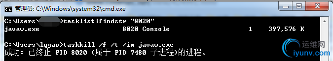

  1、查找被8080端口(tomcat设置的端口)被占用的进程PID
  netstat -aon|findstr 8080
  2、Kill掉进程
  taskkill /f /pid 8020
  3、在杀掉进程前,可以通过pid找到实际占用的进程名称
  tasklist|findstr 8020
  4、同时可以根据进程名杀掉进程
  taskkill /f /t /im javaw.exe
  成功杀掉进程会有下面的提示:
  成功: 已终止 PID 8020 (属于 PID 7480 子进程)的进程。
