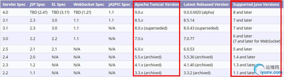

  tomcat依赖于jdk,所以需要先安装jdk。tomcat和jdk版本之间存在对应关系,应该考虑好要安装哪个版本的jdk以及哪个版本的tomcat。官方给出的对应关系网址为:https://tomcat.apache.org/whichversion.html。以下是到tomcat 9.x版本和jdk的对应表。
  本文jdk以jdk-8u131为例,表示版本为8的第131次更新,tomcat以apache-tomcat-8.5.14为例。
