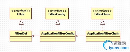

  FilterChain的创建以及调用
//代码清单12
//2222222 创建filterChain
ApplicationFilterFactory factory = ApplicationFilterFactory.getInstance();
ApplicationFilterChain filterChain = factory.createFilterChain(request, wrapper, servlet);
filterChain.doFilter(request.getRequest(), response.getResponse());
  先查看createFilterChain()方法:

  代码其实很简单,注释我都在代码中添加了,先是创建ApplicationFilterChain实例,再向filterChain中添加和该servlet匹配的各种filter,主要这里需要解释一下filter体系里几个对象的关系。
  • FilterDef:代表一个filter,filter的定义类。类中的parameters变量存储了在初始化过滤器的时候需要的所有参数,参数解析在解析web.xml的时候进行添加。
  • ApplicationFilterConfig:实现FilterConfig接口,用于管理web应用第一次启动时创建的所有过滤器实例,简单理解就是用来管理filter类的统一管理类。
  • ApplicationFilterChain:代表一个过滤器链实体,请求在到达对应servlet之前会先经过该实例拥有的所有filter。
  除了filter相关知识以外,代码清单13中context.findFilterMaps()表示了context对象和filter在启动的时候已经被关联在一起了,具体的关联代码前面说了一点,本文主要讲解的是请求流程的处理,所以这里具体代码就不查看了,只提一下。filter的初始化和关联context的代码都在context对象的初始化时进行,类似deploy项目一样的监听器HostConfig类,StandardContext类初始化的时候使用的监听器是ContextConfig,具体代码可以在该类中查找。
  看完代码清单13我们看到了ApplicationFilterChain的创建过程,从创建过程中我们知道了创建出来的filterChain实例拥有对于该请求应该应用的所有filter的实例引用。我们继续查看doFilter()方法。
