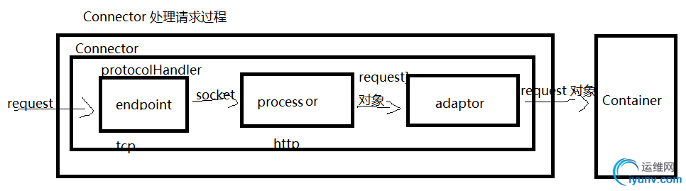

  下面先粗略介绍下Connectors 下的组件各个组件的作用以及他们之间的关系。首先看下下面这张个人画的丑图,这张图大体说明了Connector 处理请求的过程:
  在Connectors 处理请求的过程,其主要利用了一个叫做protocolhandler 的组件,不同的连接类型有不同的protocolHandler (例如,普通socket 就是Http11Protocal,NioSocket 就是Http11NioProtocal),该组件处理过程又主要涉及到以下组件:endpoint 、process以及adaptor 三个组件,他们工作的过程大概如下:当客户端发起请求的时候,endpoint 通过底层的Socket 机制进行端口监听,它负责监听客户端的请求,处理对应请求的socket 对象,并把Socekt 对象传给processor 对象;当processor 对象接收到socket 对象的时候,会利用把请求封装为request 对象(HttpRequest),当封装好request 对象之后,processor 吧request 对象传给一个适配器,该适配器负责连接Container 和adaptor 对象,最后,Container 得到的是一个已经封装好的request 对象。
  总的来说,可以这样理解,endpoint 利用socket 处理了tcp 层面的协议,而processor 则在java 层面处理了http 协议,最后,adaptor 将Connectors 和 Container 连接起来,实现请求转发。下面,就针对protocolhandler 的这三个组件,看看,protocolhandler 到底是如何进行请求处理的。
  2、Connectors 中处理tcp 协议的组件--endpoint

  总的来说,endpoint 的工作过程分为这几个部分:首先是Acceptor进行请求的监听,当监听到请求的时候,会将代表该次请求的socket 转发给poller 进行处理,poller 主要负责Socket中 流(Nio中的通道)的处理,当然,期间还有涉及到很多其他的额外工作,这里不详细展开;最后,SocketProcess会吧poller的处理结果,以队里的形式传递给Handler(不知道这里理解是否有偏差,欢迎指正),最终吧处理好的请求发送到Processor进行下一步处理,封装为request 对象。
  3、Processor 和Adaptor
  Processor 对象主要实现了tcp到http层面的数据转换,它主要是吧socket输入输出流封装为request、response 对应对象,可以先看看该接口的源码:

  当Processor处理完后,会得到对应的request 对象,也就是我们熟悉的HttpRequest对象了,这个时候,request 对象便会由一个适配器传递给Container 容器,该容器会进一步处理request 对象(感觉到这里这篇博客写崩了,本来是想好好看看Processor怎么处理tcp请求的,无奈看到源码头都大了,感觉功力不够就没敢看了,尴尬)

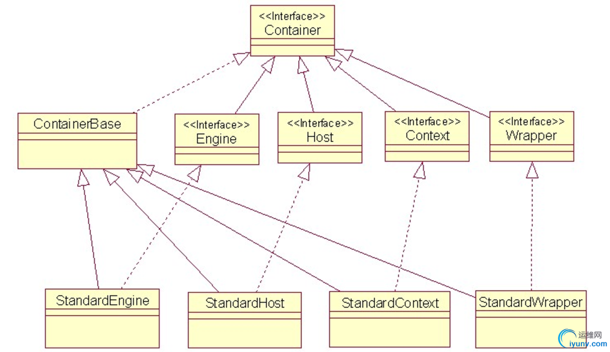

  1、Container 的组件
  Container 是一个接口,其实它的下面有这是个字接口:Engine,Host,Context,Wrapper 。下面网上盗的继承关系图:
  有点乱是吧,我也觉得。下面简单解释下各个接口(类)的意义:Engine,是一个service 下的管理站点的一个引擎,Host 就是主机,是的,我也是才知道,原来一个tomcat 还可以管理不同主机的,当然,这里的主机是虚拟的,并不是一个tomcat 可以管理不同服务器,不同host 仅仅代表不同站点而已,Engine 和host 的关系大概可以理解为:Engine 管理着不同的host ,一个service 可以对应多个host 却仅仅有一个Engine;而Context 代表的是一个引用程序,狭隘地理解,其实就是一个可运行的web项目,反正一个项目中的web.xml就可以理解为对应一个context 对象;最后就是Wrapper了,这个是一个处理Servlet 的类,其实就是相当于在Servlet 包一层东西的类,不同Servlet 对应不同的Wrapper 类,Wrappper专门用来处理Servlet。Ok,他们之间的关系如果你还是觉得有点模糊的话,可以看下图:

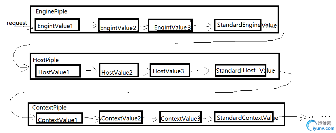

  好吧,图是丑了点,不过估计都能看懂吧。下面详细说说请求又是怎么真正从最初的Engine 入口处到最后的Servlet ,这里需要引出一个概念:tomcat 中的管道。
  2、tomcat 中的pipeline - value
  相信,用过tomcat 的对过滤器应该不陌生?我们只要实现Filter 对应的方法,然后再server.xml中配置filter 即可让filter 起作用,其实这个过程就是利用到了管道。在tomcat 中的管道,利用责任链模式进行实现的,具体的过程是这样的:Engine,host ,context 以及Wrapper 都是一个管道,在每个管道中,会存放不同的Value ,这些Value 代表的是各个类对请求的处理,就像一个车间中的生产线一样,整条生产线可以理解为一个管道,生产线上每个工人就是一value ,每个工人加工完产品之后,会把加工之后的产品交给下一个工人,直到所有工人都加完工过产品。不过,在tomcat 的管道中,有一个baseValue ,这个Value 是肯定会执行的,而且是在所有value 执行完再执行,这就类似于工厂中质检的机器,最后一定会检查产品的质量。value 对应的是某个处理请求的类,而BaseValue在四个组件中对应的分别是下面这几个类:StandardEngineValue、StandardHostValue、StandardContextValue、StandardWrapperValue,也就是说,这四个类对请求的处理是一定会被管道锁执行的。如果还是无法理解,可以看下面的示意图理解管道:
  下面我们就以一个StandardEngin以及它对应的value StandardEngineValue研究下,什么是value ,管道又是如何进行工作的,首先,我们看看StandardEngineValue的源码(主要是看其中的invoke 方法,该方法被调用时,对应的StandardEngine的invoke 方法将会被执行 ):
public final void invoke(Request request, Response response)throws IOException, ServletException {
// Select the Host to be used for this Request  Host host = request.getHost();
  if (host == null) {
  response.sendError
  (HttpServletResponse.SC_BAD_REQUEST,
  sm.getString("standardEngine.noHost",
  request.getServerName()));
  return;
  if (request.isAsyncSupported()) {
  request.setAsyncSupported(host.getPipeline().isAsyncSupported());
  // Ask this Host to process this request
        host.getPipeline().getFirst().invoke(request, response);
View Code  可以看到,作为Engine管道中最后执行的Value ,StandardEngineValue的invoke 会获取Host管道中第一个HostValue,然后调用对应的invoke ,当第一个HostValue的invoke 方法执行完的时候,会继续获取Host管道中下一个HostValue,然后一直这个过程,直到所有Value 执行完,到Host的StandardHostValue的时候,StandardHostValue的invoke方法会调用context 通道的第一个Value,进行执行,context通道重复这个过程,直到请求到达Wrapper 通道中时,Wrapper 会调用FilterChain ,我们的Filter 便会在其中被执行了。总而言之,这个过程,BaseValue的作用便是调用下一个组件的通道,让整个责任链可以继续执行下去。
