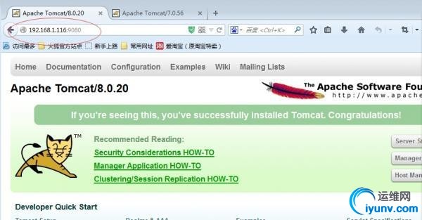

要实现负载均衡,至少需要两个tomcat还在本机上操作,配置另一个版本的tomcat,配置完成之后访问http://192.168.1.116:9080

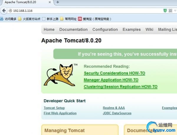

    到此mod_jk实现负载均衡就配置好了,测试如下。
    再次刷新
