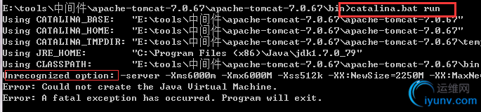

  32 位系统下 JVM 对内存的限制:不能突破 2GB ,那么这时你的 Tomcat 要优化,就要讲究点技巧了,而在 64 位操作系统上无论是系统内存还是 JVM 都没有受到 2GB 这样的限制。
  针对于 JMX 远程监控也是在这里设置,以下为 64 位系统环境下的配置,内存加入的参数如下:(以下内容如果报错,建议放一行,把双引号去掉可解决)
set CATALINA_OPTS="
-server

  JAVA_OPTS='-Xms512m -Xmx1024m'要加“m”说明是MB,否则就是KB了,在启动tomcat时会 报内存不足。
