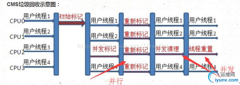

出现了多次Full GC了。 DSC0000.jpg 其中,CMS-initial-mark和CMS-remark会stop-the-world。
DSC0001.jpg 所以选择cms垃圾回收器,用jstat 相关命令看到的FGC每次都是加2的变化情况。

DSC0005.jpg CMS开始回收tenured generation collection。这阶段是CMS初始化标记的阶段,从垃圾回收的“根对象”开始,且只扫描直接与“根对象”直接关联的对象,并做标记,在此期间,其他线程都会停止。
  tenured generation的空间是1572864K,在容量为1205558K时开始执行初始标记。
说明-XX:CMSInitiatingOccupancyFraction=75已经达到触发(Background )CMS GC的条件。

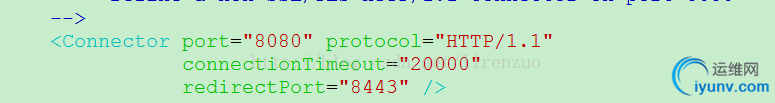

Tomcat8多了一个nio2

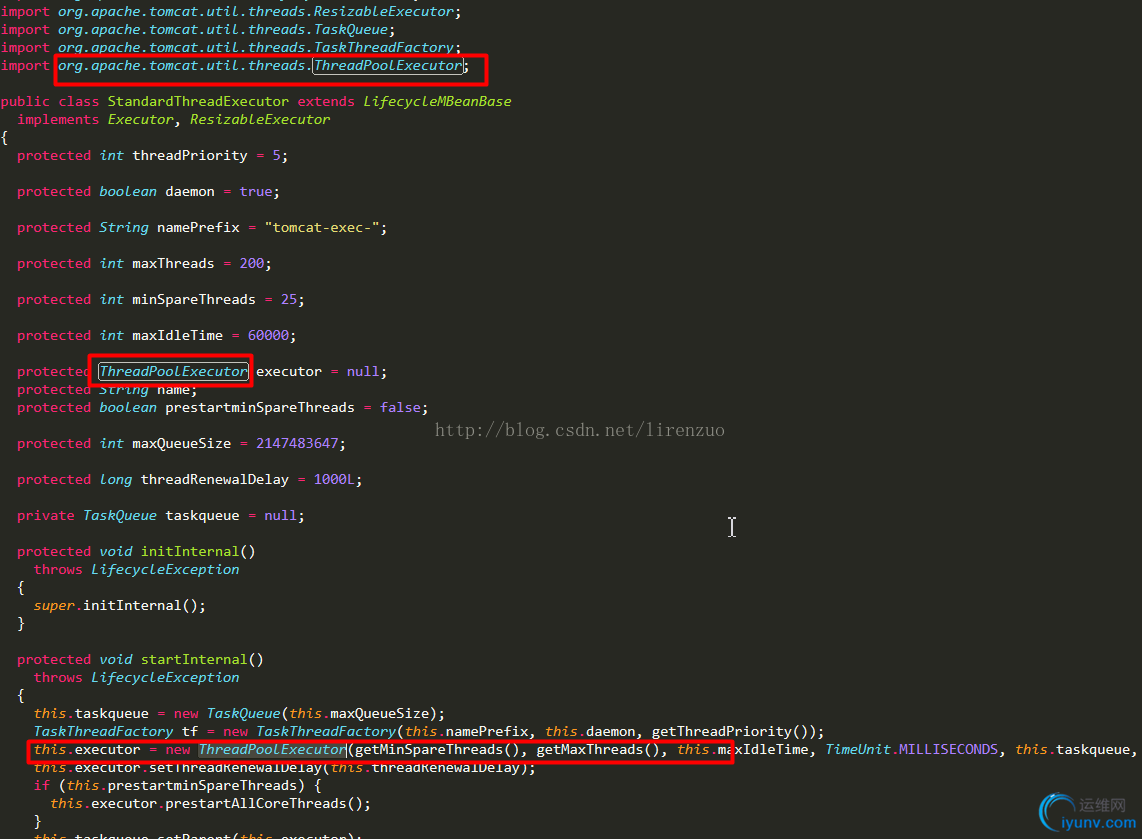

Tomcat的实现在org.apache.catalina.core.StandardThreadExecutor

  Tomcat的线程池的名字也叫作ThreadPoolExecutor,刚开始看源代码的时候还以为是使用了JDK的ThreadPoolExecutor了呢,后面仔细查看才知道是Tomcat自己实现的一个ThreadPoolExecutor,不过基本上都差不多。 DSC00018.jpg
看到这里以为tomcat线程池的原理和jdk的线程池原理一样了,其实不是的。
