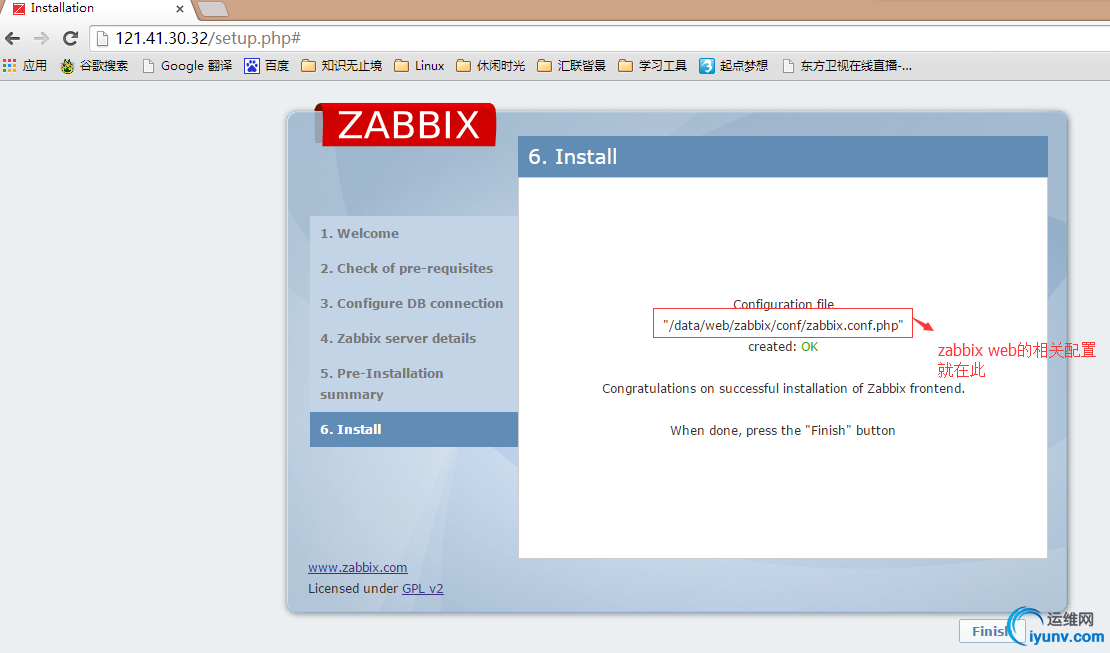

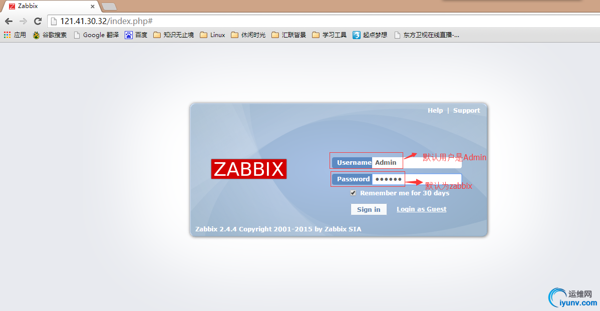

配置WEB页面
       地址:IP地址
至此zabbix一键部署安装就完成了,请多提意见!谢谢
