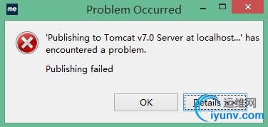

  首先贴出来错误:
  详情为:
  Publishing failed
  Could not publish to the server.
  There were issues during deployment to server Tomcat v7.0 Server at localhost. See Error Log for details.
  Deployment failed
  Cannot create directory C:\Program Files\Apache Software Foundation\Tomcat 7.0\webapps\UsersManagement\META-INF.
  Deployment failed
  Cannot create directory C:\Program Files\Apache Software Foundation\Tomcat 7.0\webapps\Test\META-INF.
  Deployment failed
  Cannot create directory C:\Program Files\Apache Software Foundation\Tomcat 7.0\webapps\MiniPower\META-INF.

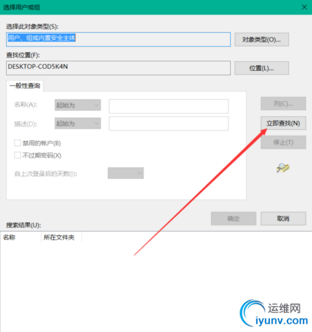

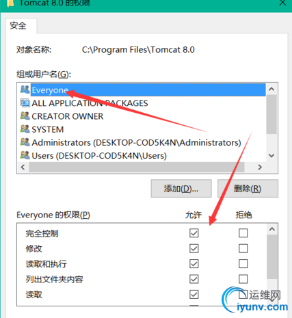

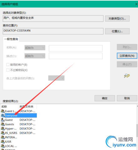

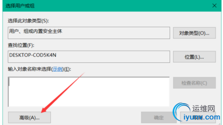

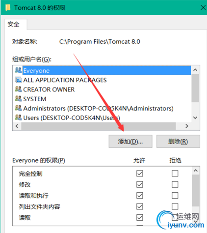

  OK。这个原因是因为你的管理员权限的问题。解决办法:
  添加权限控制:
  在刚开始时点安全之后会可能没有EveryOne 这个选项,但是没有什么问题。这时可以选择User进行操作、但是在 倒数第二步操作图选择时,还是要选择EveryOne。然后此时就可以在安全项看到EveryOne了。此时操作EveryOne给权限(就是最后一步)。
  ok,这样就完成了。
