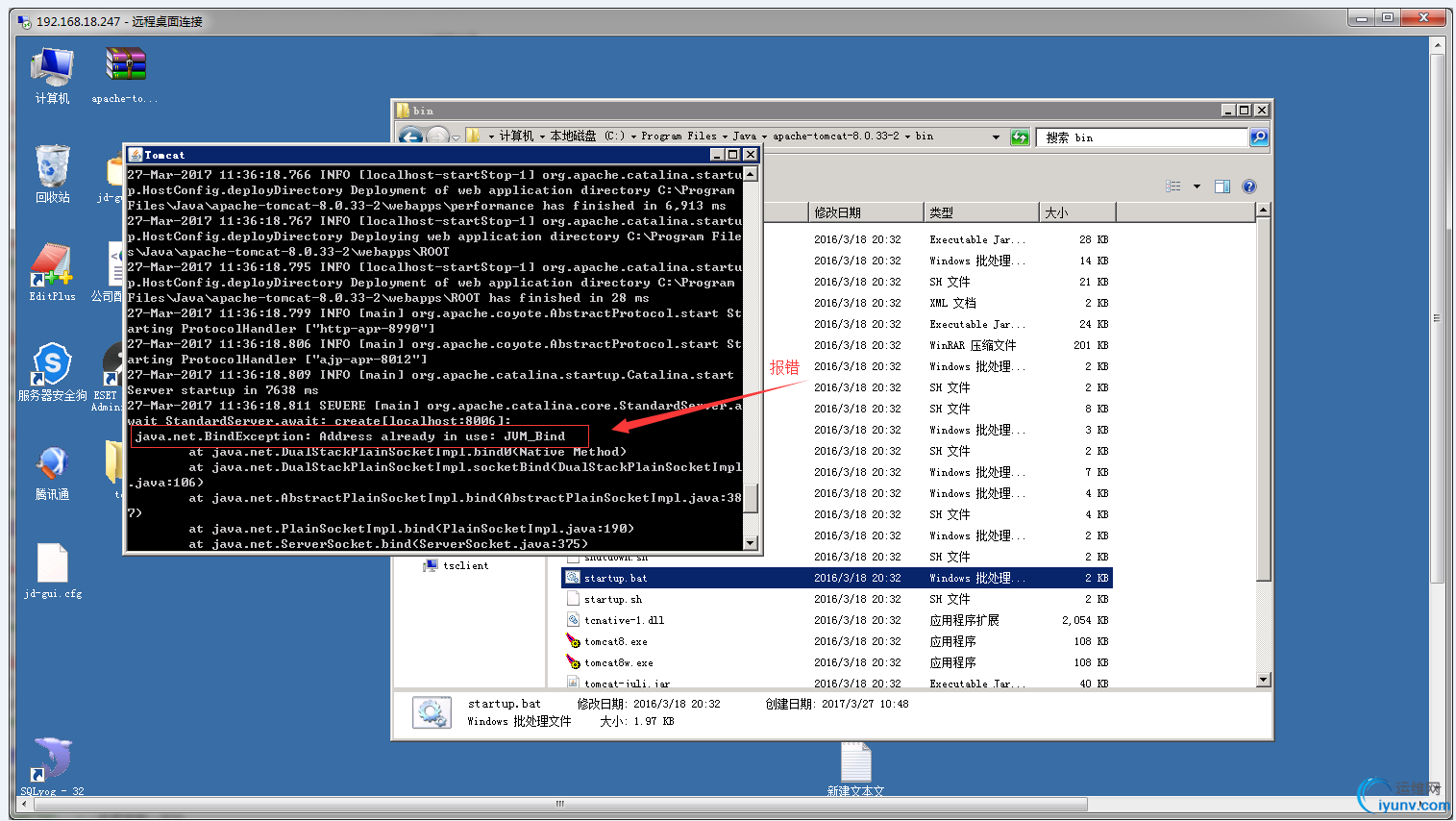

  错误2:
  上面的问题解决完成后,启动tomcat,又是闪退,盯着错误出现的时候,瞬间定住滚动条,截图如下错误
java.net.BindException: Address already in use: JVM_Bind
  分析问题:
  不是端口占用已经解决了么,项目都启动完成了,为什么还会有类似的错误出现?
  解决问题:

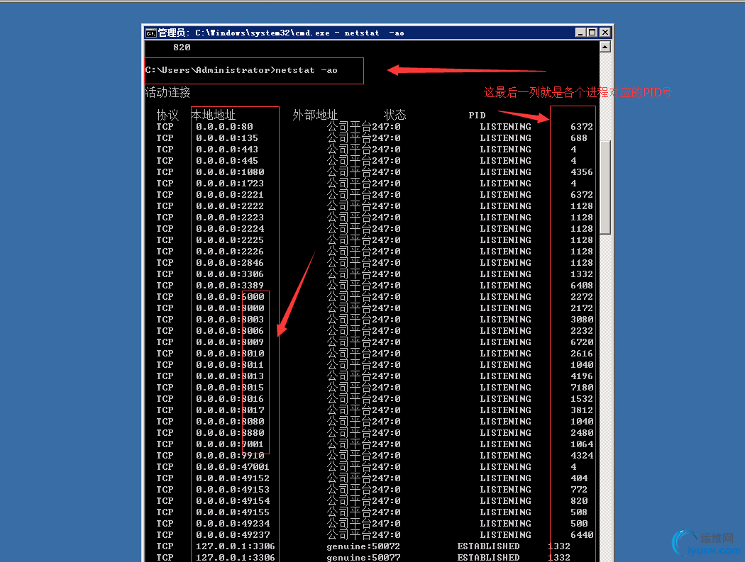

  ---->在Ctrl+R进入运行,cmd进入命令窗口
  ---->输入netstat -ao
  ---->查看各个端口的占用情况和这个端口的PID

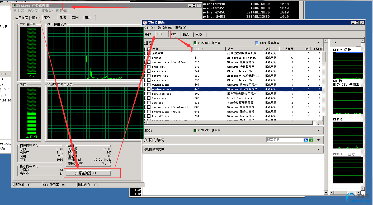

  ---->然后找到你tomcat中的那三个端口号,在这里已经出现的,也就是被占用的进程,对应最后一列的PID号
  ---->然后记住PID号,进入服务器的任务管理器,进入性能页的资源监视器,点击资源监视器中的CPU选项卡,对比PID号找到那个占用了端口的进程
  ---->查找到对应的进程后,如果本进程没有多大用,就直接干掉他,要是有用--没办法,自己回去把自己tomcat中的那个被人家占用的端口号改成其他没有被用的端口号
  ---->更改完成之后,重新启动自己的tomcat,就可以启动成功了
