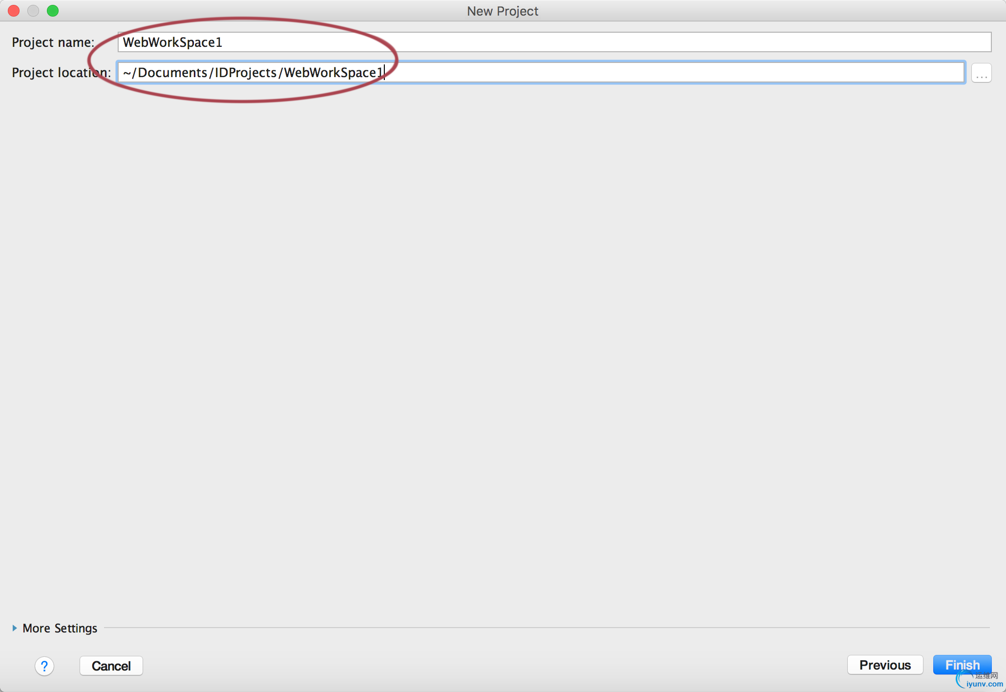

  1.2 填下项目名,我写WebWorkSpace.这里相当于Eclipse中的workspace,写完点【Finish】

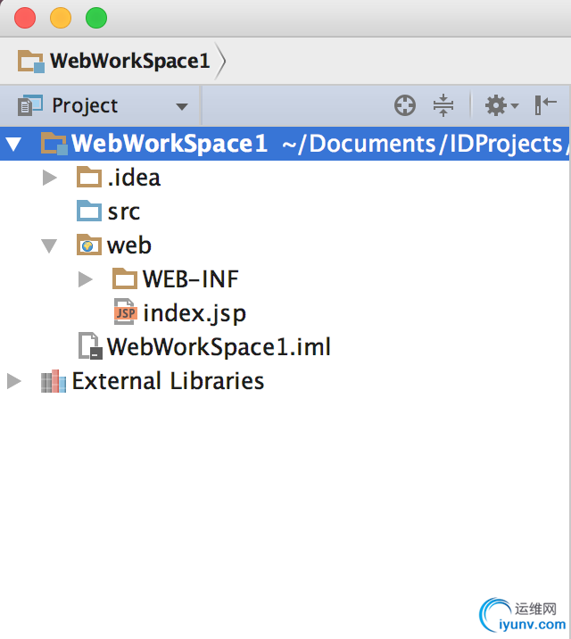

  1.4 新建项目后,Intellij>
  1.5 鼠标单击WebWorkSpace1项目名,然后右键,选【Open Module Settings】

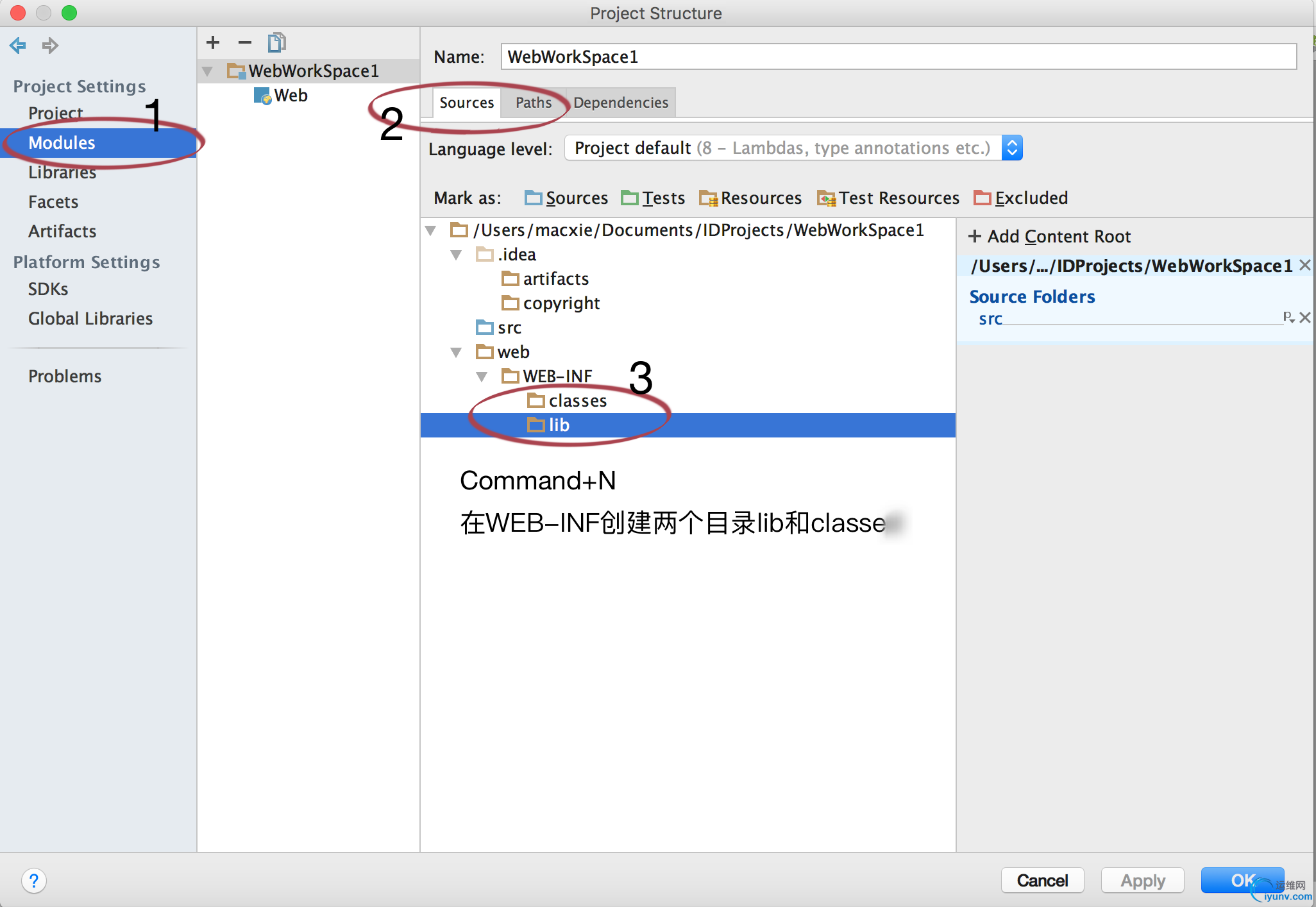

  1.8 选Dependecies选项卡,点击左下角的【+】号
  1.9 点击【+】号后,选 【1 JARS or directories】

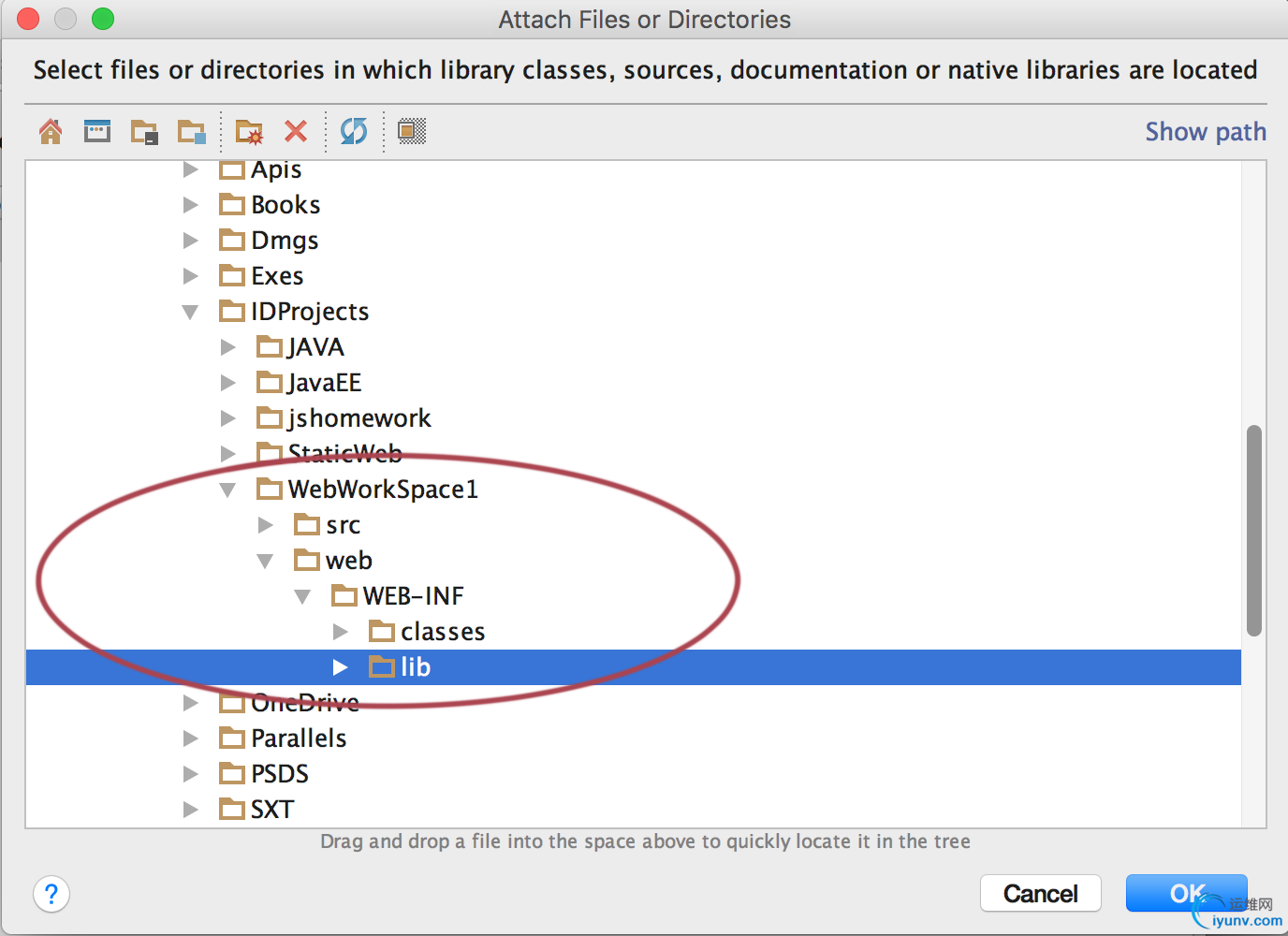

  1.10 然后选1.6中新建的lib目录
  1.11 上一步点【OK】后,这里选Jar Directory,然后一路【OK】

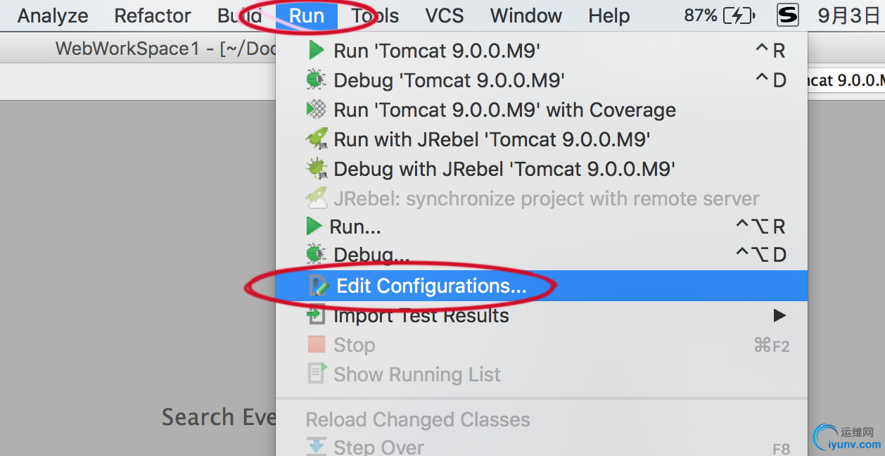

  2.1 来这里设置个tomcat.这个是以前配置过的显示
  或者

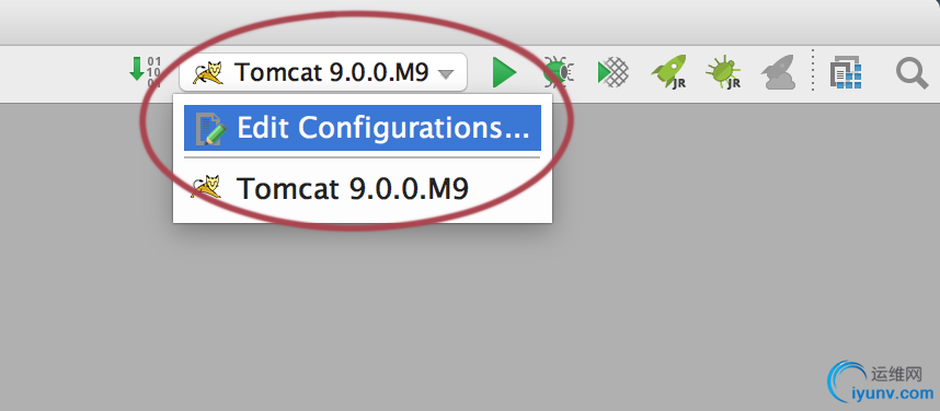

  以前没有配置过在【Run】-【Edit Configurations】
  2.1.1 如果有Tomecat Server 就不用添加直接设置配置2.2  如果没有就按以一下步骤添加.
  点击右上角➕号 Tomecat server -> Local 就出现了如下图的界面 Name是已经改好的

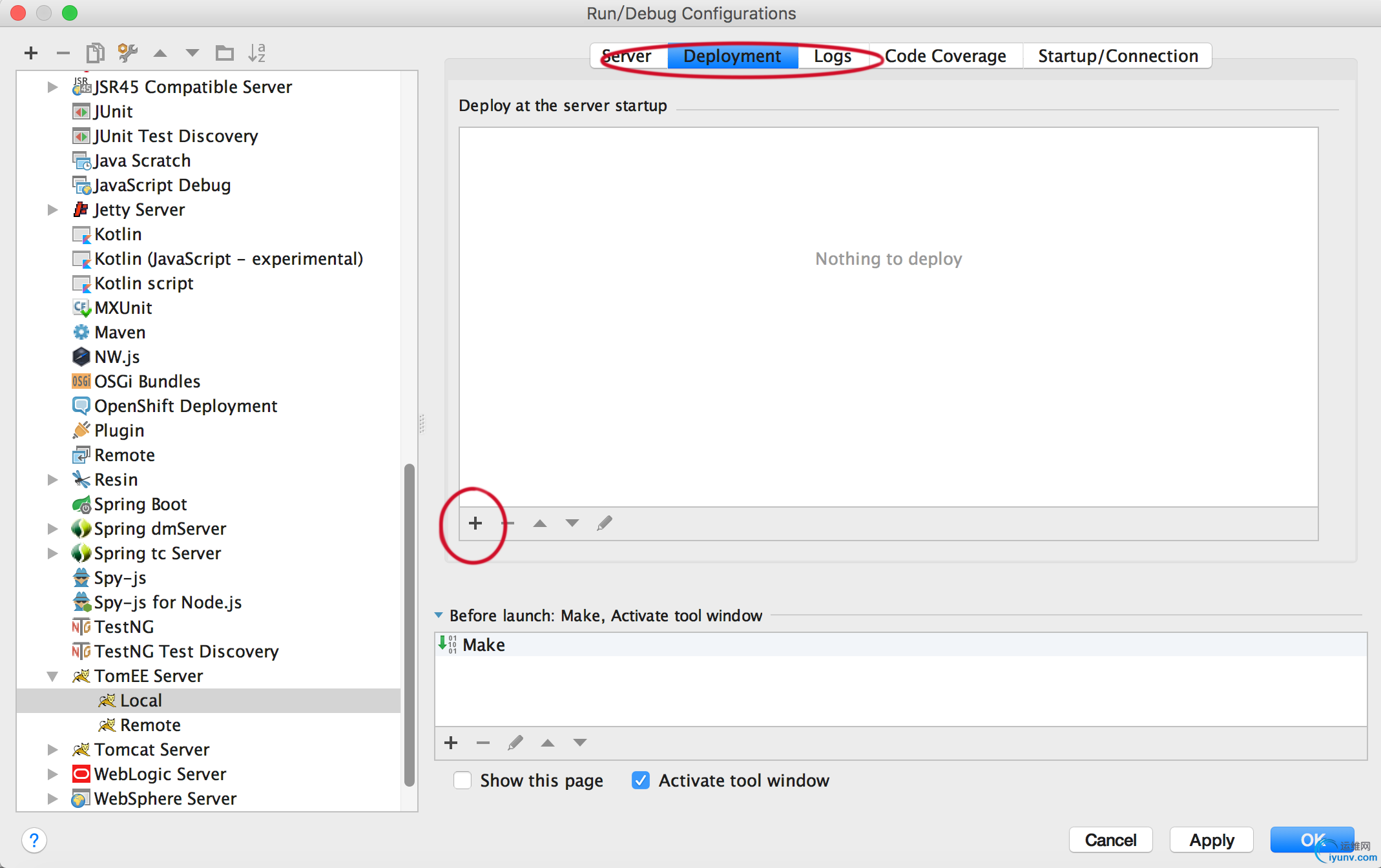

  切换到下一切 Deployment 如下图

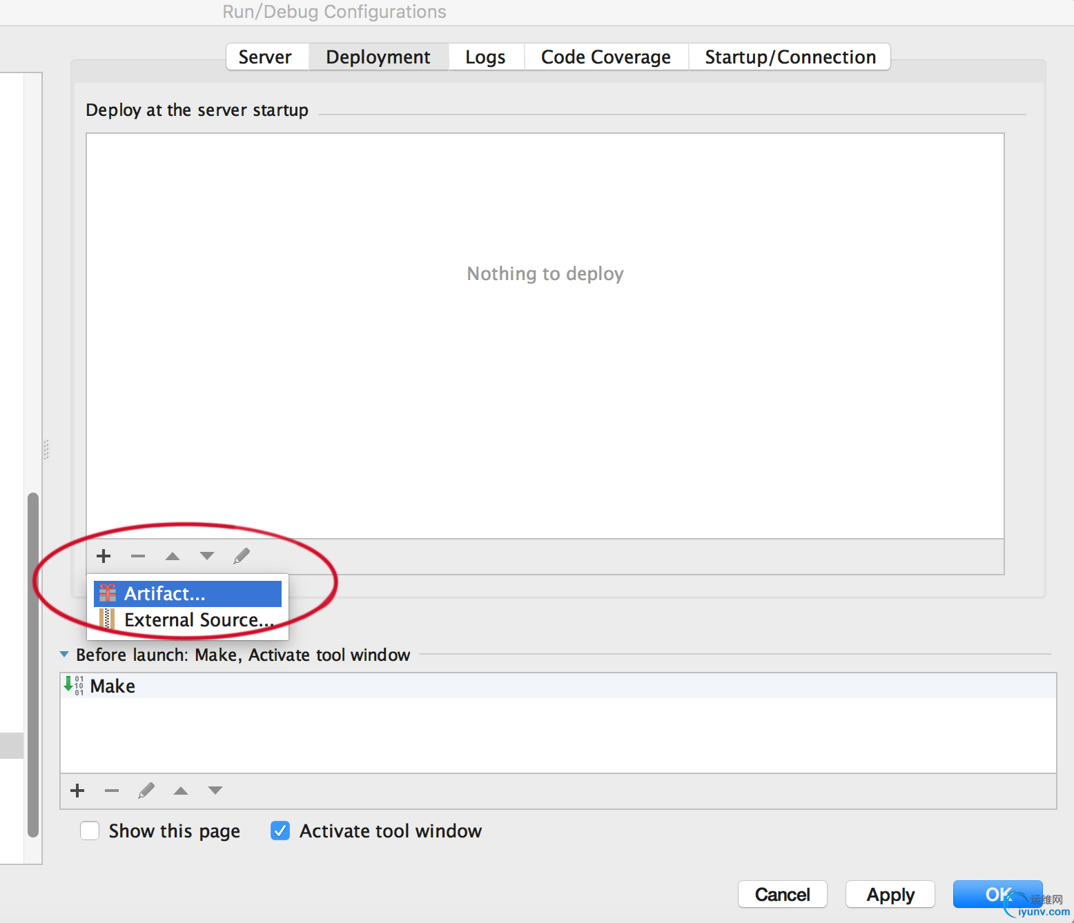

  2.3.1【Deployment】-【+】
  2.3.2 点【Artifact】
  2.3.3 上一步结束后会自动出现1,2,3。其中3可以自定义写一个路径,这人路径相当于MyEclipse中的【http:localhost:port/】
  如果这里设置成project1/,则相当于【http:localhost:port/project1/】
  Application Context,叫上下文路径 。可以随意写一个路径,也可以不写。这个路径将在后期添加Module后,进行跨项目访问时用到
