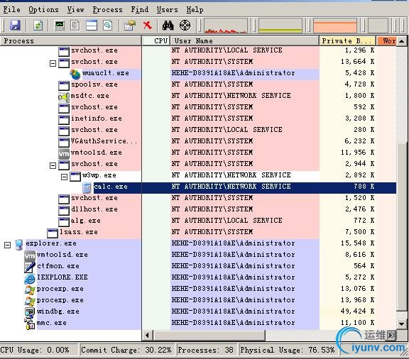

  远程代码执行效果如下:
  由上图可到,漏洞利用成功后可以network services权限执行任意代码。

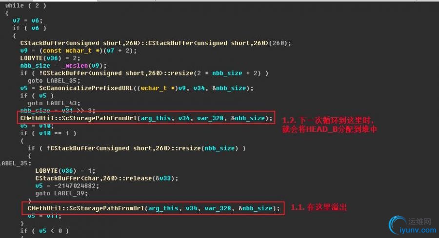

漏洞函数
  漏洞位于ScStoragePathFromUrl函数中,通过代码可以看到,在函数尾部调用memcpy函数时,对于拷贝的目的地址来自于函数的参数,而函数的参数为上层函数的局部变量,保存在上层函数的栈空间中。在调用memcpy时,没有判断要拷贝的源字符长度,从而导致了栈溢出。
  通过伪代码更容易看出:
漏洞利用:

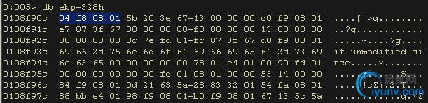

  断在HrCheckIfHeader _SECOND,此处调用漏洞函数的目的是为了使用HEAD_A标签,来溢出漏洞函数,目的是使用HEAD_A标签中的堆地址覆盖栈中的地址,此堆地址会在随后使用。
  运行漏洞函数前,
  运行过漏洞函数后,可以看到栈空间中的0108f90c位置处的内容已经被覆盖成了680312c0,680312c0正是一个堆中的地址。

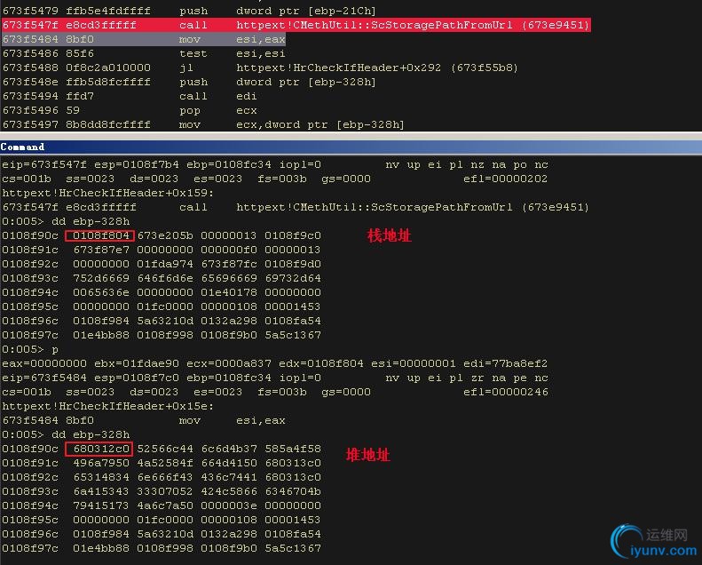

  第三次:
  暂停在HrCheckIfHeader_FIRST,此时漏洞函数的作用是,将HEAD_B标签拷贝到上面的堆地址中。本来正常的程序在这里会将用户传递进来的HEADER拷贝到栈空间中,但在上面因为溢出,将HEAD_B标签拷贝到了堆中。可以看到使用的堆地址680312c0。

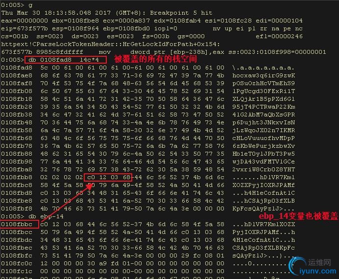

  HrCheckIfHeader_SECOND,此处调用漏洞函数的目的是为了使用HEAD_A标签,来溢出漏洞函数,目的是使用HEAD_A标签中的堆地址覆盖栈中的地址,此堆地址会在随后使用。溢出AAA  db ebp-14 将栈中的地址改成了与堆中的地址 680312c0,在这里ebp-14的地址也被覆盖,这个地址在下面第六次的溢出时,会赋值给对象指针,在这里就控制了ebp_14的值,也就可以控制下一步中的对象指针。

  总结一下,在上面六次调用处,需要关注的利用过程是:
  1) 第二次与第三次处是必须的,因为没有第二次处的利用,就不会有第三次处的把HEAD_B拷贝到堆中。没有堆中的地址在第六次调用时就没法控制虚表指针。所以没有第二次的溢出调用,就不会有堆中的HEAD_B内存。(本来HEAD_B的归宿是栈空间,就是因为溢出了才把HEAD_B放到了堆空间中)
  2) 第五次再次把栈溢出,把堆的地址写到了局部变量中,才导致第六次能成功调用虚函数。因为第六次调用虚函数时,是调用的局部变量的虚函数。如果没有第五次断点处的溢出,就无法把堆中地址成功的写入到局部变量的虚函数中,也就无法控制虚函数指针。
  由此可以看出,两次对漏洞函数溢出操作,其中一次溢出操作(第二次断点处)将栈地址改写为堆地址,保证了HEAD_B被写入到堆中,另外一次溢出操作(第五次断点处)将局部变量对象的指针指向堆。两次溢出代码相同,实现的目的却不同,双剑合壁,鬼斧神工,巧妙结合实现对EIP的控制。

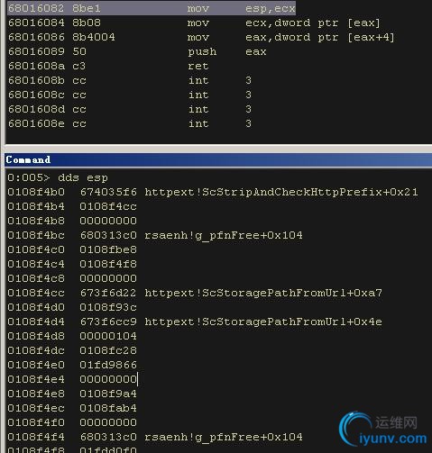

ROP
  控制EIP后,使用ROP技术绕过GS的保护。
  使用SharedUserData的方法执行自定义的函数

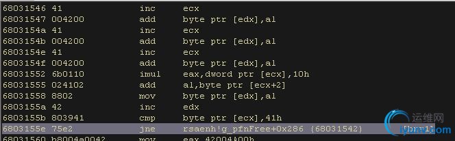

  来到shellcode处:
  Shellcode进行一次循环解码:
  解码完成后,就是长得比较漂亮的shellcode了
