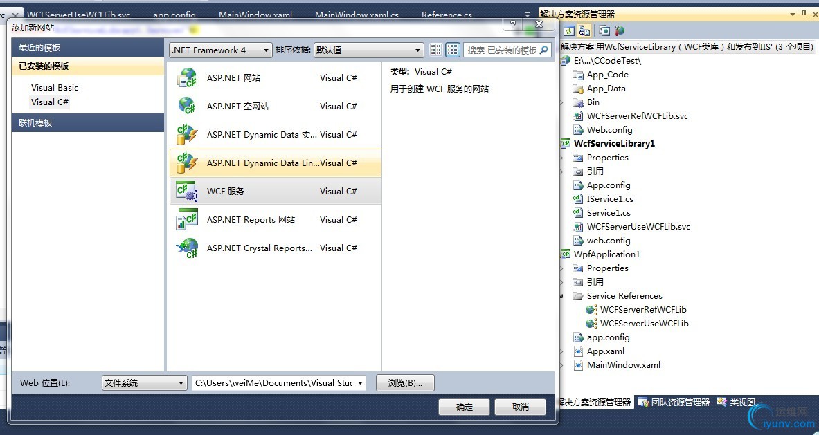

  还有一种方式不是直接让IIS访问WCF类库项目,而是新建一个网站,方法如下:
  在解决方案节点--右键-新建网站--在弹出框中选择,WCF服务。如下图:
  然后添加对WCF类库的应用。引用完成之后会在Bin中看到引用了WCF类库的dll,如下图所示:
  然后是添加web.config和.svc文件和内容,与上面完全一样的做法。

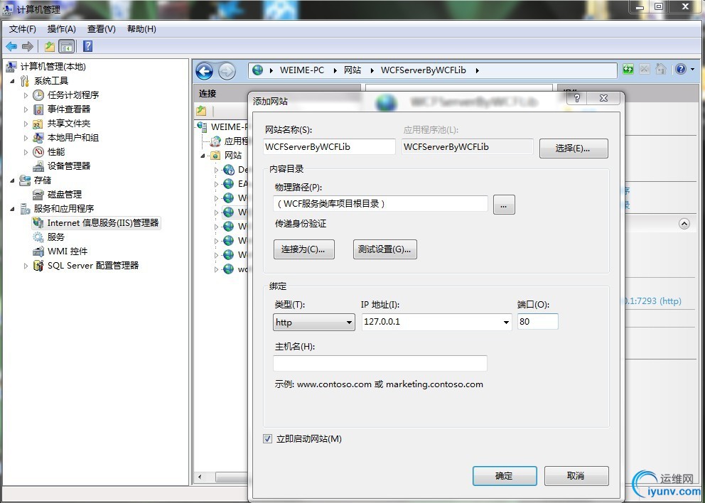

  "我的电脑"右键--“管理”--“服务和应用程序”--“Interner信息服务(IIS)管理器”--“网站”右键,添加一个网站。如下图:
  步骤2:
  启动网站和

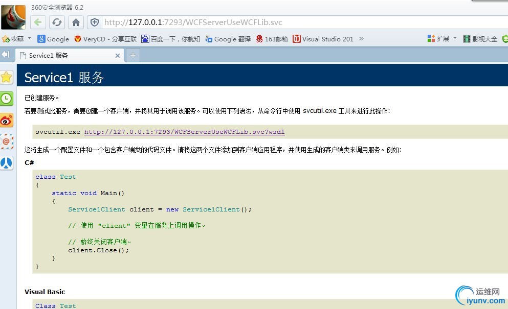

  浏览http://127.0.0.1:7293/WCFServerUseWCFLib.svc
  如果发布成功,会在浏览器中有如下画面:
  点击:http://127.0.0.1:7293/WCFServerUseWCFLib.svc?wsdl,会在浏览器中有如下画面:
