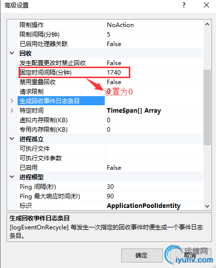

  打开对应IIS站点的应用程序池,点击高级设置。如下图:
  将上图中的固定时间间隔(分钟)设置为0.
