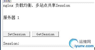

  首先我们 建好一下站点,如下图:
  Default.aspx

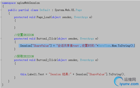

其中 有二个Button  ,SetSession 主要是用于给一个 Session 赋值(如:Session["ShareValue"] = “abcd”
  GetSession 主要就是获得 一个 Session 值。
  具体代码如下:
  代码部分就这么多就行了…

现在 我们分别把我们刚建的一个网站 部署 到 IIS 中。不过我们既然要负载。至少也的部署两份。
我们把 其中一个 服务器中的 defaut.aspx 中 “服务器 1” 改成 “服务器 2” ,这样做的主要目地是 做一下 区别!

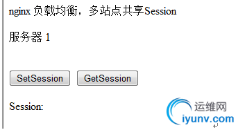

OK。  nginx  这样配置 就算OK 了。 我们启动一下 nginx ..
在浏览器中 输入我们 在 nginx 中配置的 URL 如:127.0.0.1:8090
我们会看到 服务器 1 已经开始为我们服务了,我们再点一下 “SetSession”来设置一下一个 会话值,

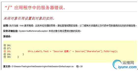

我们会看到 服务器 2 开始 工作。这时我们再点一下 “GetSesion”看一下 刚才在 服务器 1 设置 的会话值,结果如下 :

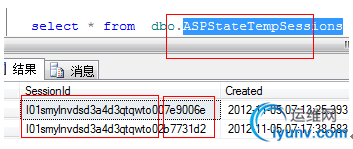

出现这种情况 ,主要就是在数据库中存储 一个会话时 没有做到 服务器1 和服务2的Session 共享,主要是 在
ASPStateTempSessions 这个表中的 一个SessionID ,
其中的SessionId包括两个部分:网站生成的24位SessionID及8位AppName对于不同的站点,其AppName不同,在能够在不同站点下使24位SessionID相同的情况下,要保证经过组合加上AppName后的SessionID相同,可以通过修改存储过程TempGetAppID,使其得到的SessionID与AppName无关,修改TempGetAppID如下:

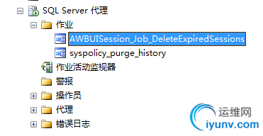

  附加一点: Session 过期删除,主要是 在 SQL server 代理中的  作业完成。
  具体的可以,查一下其它相关资料.
