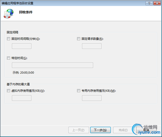

  需要把回收时间调成0。点击对应的程序池,然后点击右边面板的“正在回收...”,按照下图修改,去掉固定时间间隔。

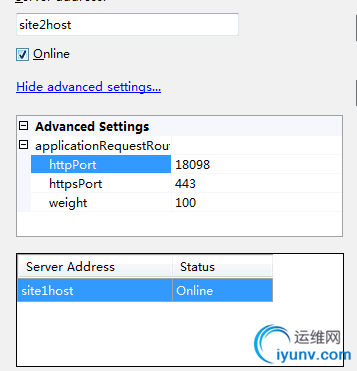

  如下图,增加server时需要指定端口,点击 advanced settings展开更多选项,修改端口。注意:假如是重复的地址需要使用windwo\system32\drivers\ect\hosts中增加映射来避免重复。
  如:
  127.0.0.1          site1host
  127.0.0.1          site2host

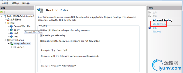

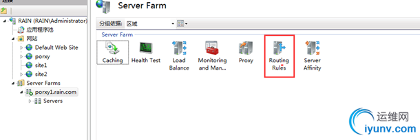

  点击IIS下的“Server Farms”然后选中我们新创建的farm,双击右边中窗体中的“Routing Rules”配置路由规则
  进入路由规则设置后,按照下图选中第一个选项,使用URL Rewrite来实现请求的处理,然后点击右边的“URL Rewrite”地址重写来配置具体规则
  修改规则,由于我们这边需求简单,只需要把所有请求都转发就可以,所以使用正则“^(.*)”匹配所有内容,(需要转发的内容匹配)
  同时增加筛选条件(能够使用该Farms的规则),增加对端口({SERVER_PORT})的匹配,然后其他默认就可以
