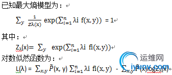

  IIS是一种最大熵学习模型的最优化算法。其推导步骤例如以下:
  IIS的想法是:如果最大熵模型当前的參数向量是λ = (λ1, λ2, …, λn)T,我们希望找到一个新的參数向量λ +δ= (λ1+δ1, λ2+δ2, …, λn+δn)T。使得模型的对数似然函数值增大。假设能有这样一种參数向量更新的方法F:λ ->λ+δ,那么就能够反复使用这一方法,直至找到对数似然函数的最大值。
