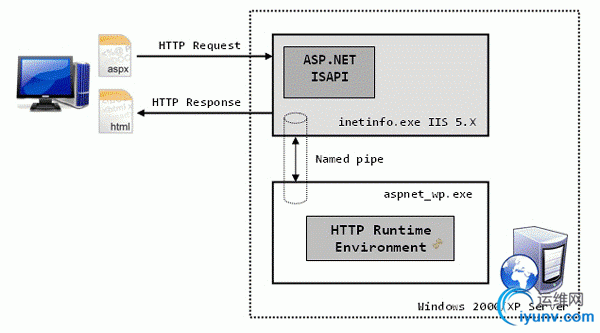

IIS 5 的 ASP.net 请求处理过程
  IIS5核心特征是:IIS是允许在一个叫InetInfo.exe的进程上的,所以无论是aspx页面还是html页面都是通过这个进程处理的,其中,由于aspx页面扩展名映射到了aspnet ISAPI.DLL上,所以如果页面是aspx的话,aspnet ISAPI.DLL则创建aspnet_wp这个Worker Process,并在初始化的时候加载CLR,所以这是一个托管的环境。
  需要注意的几点是:
  • 同一台服务器只能运行一个 aspnet_wp 进程,也就是说所有的ASP.NET Web Application都在同一个Worker Process 中,但是不意味着他们共享同一个context和数据库, ASP.NET里有个AppDomain的概念,每个站点或虚拟目录都对应一个单独的AppDomain,每个AppDomain是隔离的,有自己独立的context上下文,所以安全没问题,所以我们的结论是:ASP.NET程序是继续AppDomain的,而不是基于Process的。
  • ASP.NET  ISAPI 不但负责创建 aspnet_wp Worker Process,而且负责监控该进程,如果检测到 aspnet_wp 的 Performance 降低到某个设定的下限,ASP.NET  ISAPI 将结束掉该进程,在Request来了以后,ASP.NET ISAPI 将重新创建新的 aspnet_wp Worker Process。
  • 由于 IIS 和 Application 运行在他们各自的进程中,他们之间的通信必须采用特定的通信机制。由于之间的通信是同机器不同进程的通信(local interprocess communications),处于Performance的考虑,他们之间采用基于Named pipe的通信机制。ASP.NET ISAPI和Worker Process之间的通信通过他们之间的一组Pipe实现。同样处于Performance的原因,ASP.NET ISAPI 通过异步的方式将Request 传到Worker Process 并获得 Response,但Worker Process 则是通过同步的方式向 ASP.NET ISAPI 获得一些基于 Server 的变量。

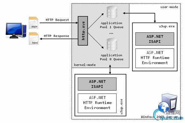

IIS 6 的 ASP.net 请求处理过程
  IIS6和IIS5有3个非常不同的地方:接受请求(Http.sys),应用程序池(Application Pool),w3wp.exe Worker Process。
  在IIS5里,InetInfo.exe附件监听并处理请求(Request),但在IIS6里,服务器是通过一个新组件Http.sys来接受请求(Request)。
  Http.sys接收到http请求的时候,它会根据IIS中的 Metabase 查看该基于该 Request 的 Application 属于哪个Application Pool, 如果该Application Pool不存在,则创建之。否则直接将 request 发到对应Application Pool 的 Queue中。
  每个 Application Pool 对应着一个Worker Process:w3wp.exe。在IIS Metabase 中维护着 Application Pool 和worker process的Mapping。WAS(Web Administrative service)根据这样一个mapping,将存在于某个Application Pool Queue的request 传递到对应的worker process(如果没有,就创建这样一个进程)。在 worker process 初始化的时候,加载ASP.NET ISAPI,ASP.NET ISAPI 进而加载CLR。
  注意:IIS5和IIS6还有一个区别是,在IIS5里ASP.NET ISAPI创建aspnet_wp Worker Process,进而加载CLR,但在IIS6里是w3wp通过Application Pool的map关系运行以后,才加载ASP.NET ISAPI,然后加载CLR。

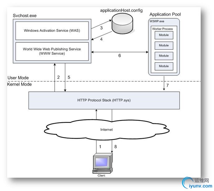

IIS 7  的 ASP.net 请求处理过程
  步骤 1 到 6 ,是处理应用启动,启动好后,以后就不需要再走这个步骤了,上图的8个步骤分别如下:
  • HTTP.sys监听拦截客户端请求开始处理。
  • HTTP.sys通过配置信息联系WAS获取相关信息。
  • WAS 向配置存储中心请求配置信息。applicationHost.config。
  • WWW 服务接受到配置信息,配置信息指类似应用程序池配置信息,站点配置信息等等。
  • WWW 服务使用配置信息去配置 HTTP.sys 处理策略。
  • WAS为这个请求对应的应用程序池(Application Pool)开启W3WP Worker Process。
  • W3WP Worker Process处理以后,将Response返回给HTTP.sys。
  • 客户端接受到Response内容。

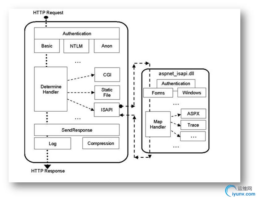

  W3WP.exe 进程中又是如果处理得呢?? 取决于IIS 7 的应用程序池托管管道模式是什么,IIS7目前有2个模式: 经典模式和集成模式。两种模式下的处理方式是不一样,看如下区别:
  IIS7经典模式:
  IIS7的经典模式和IIS6的处理方式是一样的,用户发送HTTP Request请求以后, IIS会先行处理,IIS会根据HTTP Request的类型进行筛选,如果是HTML 静态网页就由 IIS 自行处理,如果不是,就根据具体要求的内容类型,分派给各自的 IIS ISAPI extension;如果要求的内容类型是 ASP.NET,就分派给负责处理 ASP.NET 的 IIS ISAPI extension,也就是 aspnet_isapi.dll,然后再进入CLR。
  IIS7集成模式:
  IIS7集成模式是一个伟大的改进,已经预加载了CLR(不在依靠之前IIS版本的aspnet_ISPAI.DLL),也就是说所有的HTTP Request请求都要经过ASP.NET来处理(包括html, php等),也因为 ASP.NET 的诸多功能已经成为 IIS 7 的一部份,因此 ASP 程序、PHP 程序或静态 HTML 网页等类型的要求,也能使用像是Forms认证(Forms Authentication)或输出缓存(Output Cache)等 ASP.NET 2.0 的功能(但须修改 IIS 7 的设定值),也因为 IIS 7 允许自行以 ASP.NET API 开发并加入模块,因此 ASP.NET 网页开发人员将更容易扩充 IIS 7 和网站应用程序的功能,甚至能自行以 .NET 编写管理 IIS 7 的程序(例如以程控 IIS 7 以建置网站或虚拟目录)。
