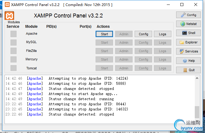

  2.打开xampp control panel (如果未创建桌面快捷方式,可以使用windows的搜索功能)
  在启用apache之前,首先要确认是否关闭windows的iis服务器,或者是tomcat等其他服务器。

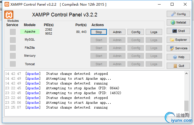

  3.运行apache
  apache已运行。

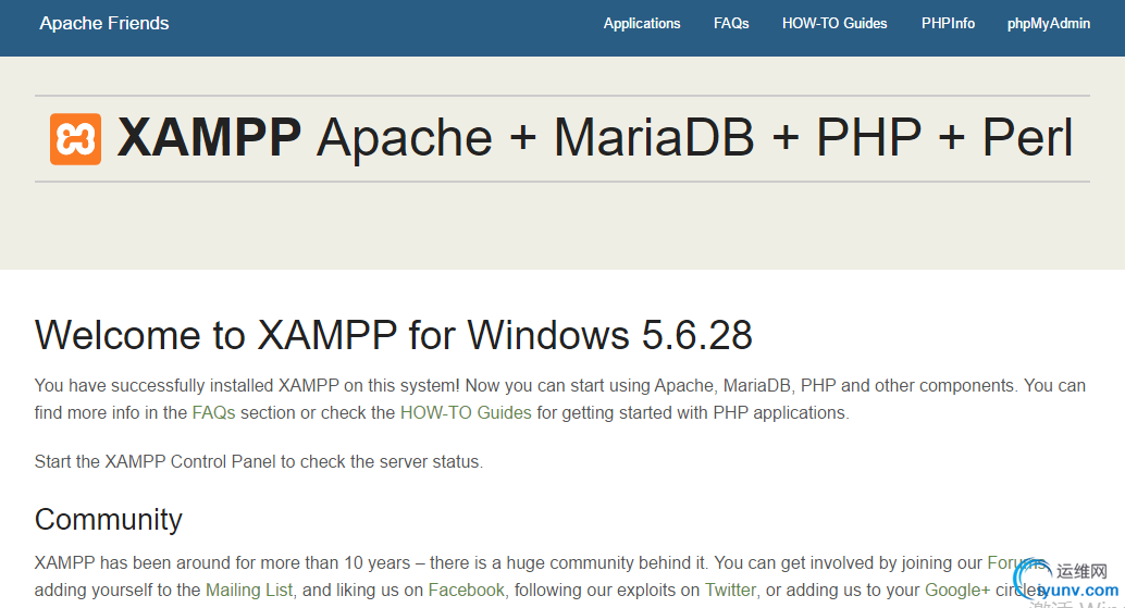

  4.确定环境是否搭建成功,在浏览器地址栏中输入localhost跳转到如下页面。
  apache环境已搭建成功。

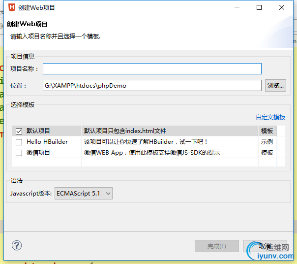

  5.打开HBuilder,创建一个新的项目,设置项目路径。
  一定要将项目的路径设置在xampp文件夹下的htdocs内。

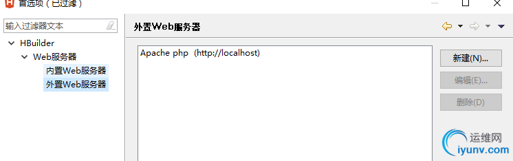

  7.将apache服务器,设置为HBuilder的外部服务器

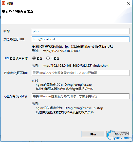

  依次点击运行->外部服务器->新建
  新建中名称自定,浏览器运行设置为http://localhost,其余可默认,然后点击确定即可。

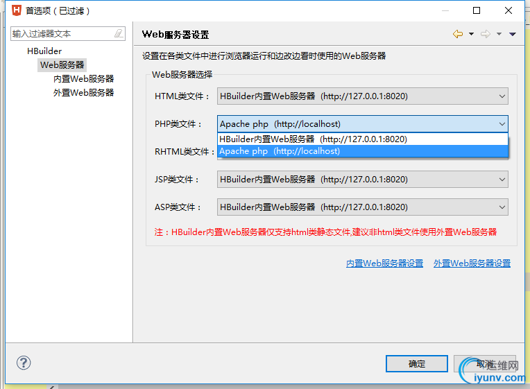

  确定后回到web服务器页面,给php设置服务器,为刚才新建好的外部服务器。
