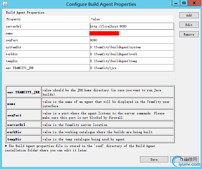

  安装TeamCity。需要注意的地方:
  • 安装路径
  • 端口,这里是9080
  • 安装Server和Agent Windows 服务的账号(这里建议使用系统账号而不是用户账号)

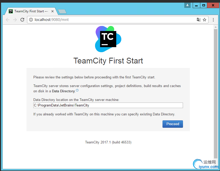

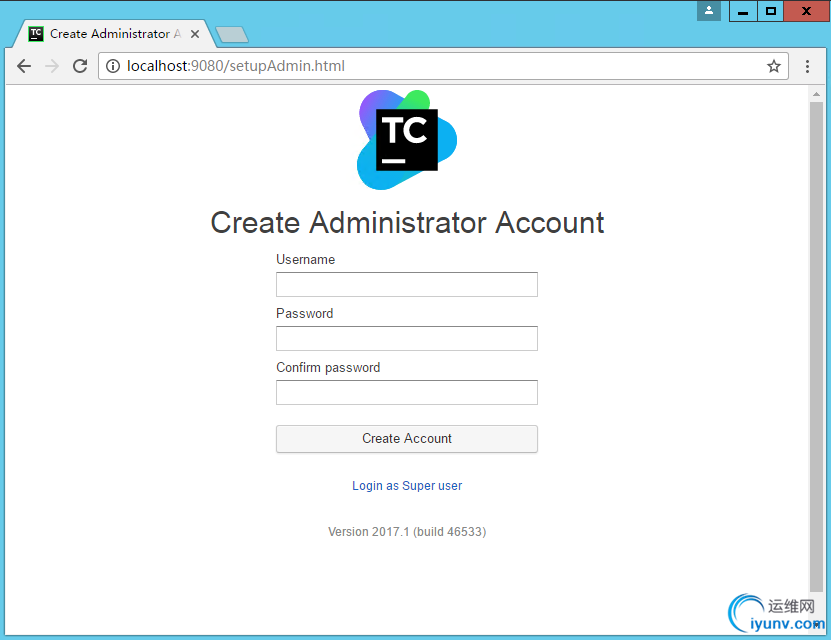

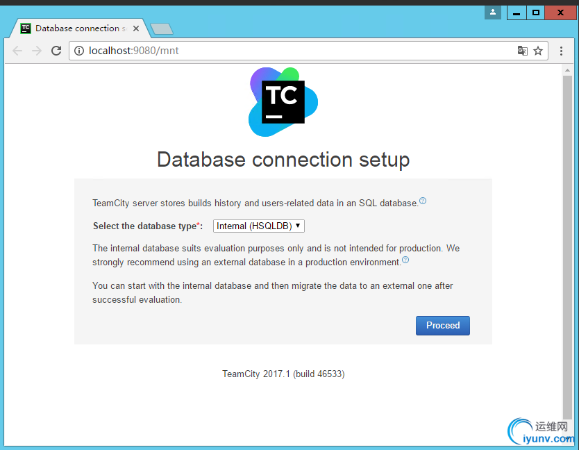

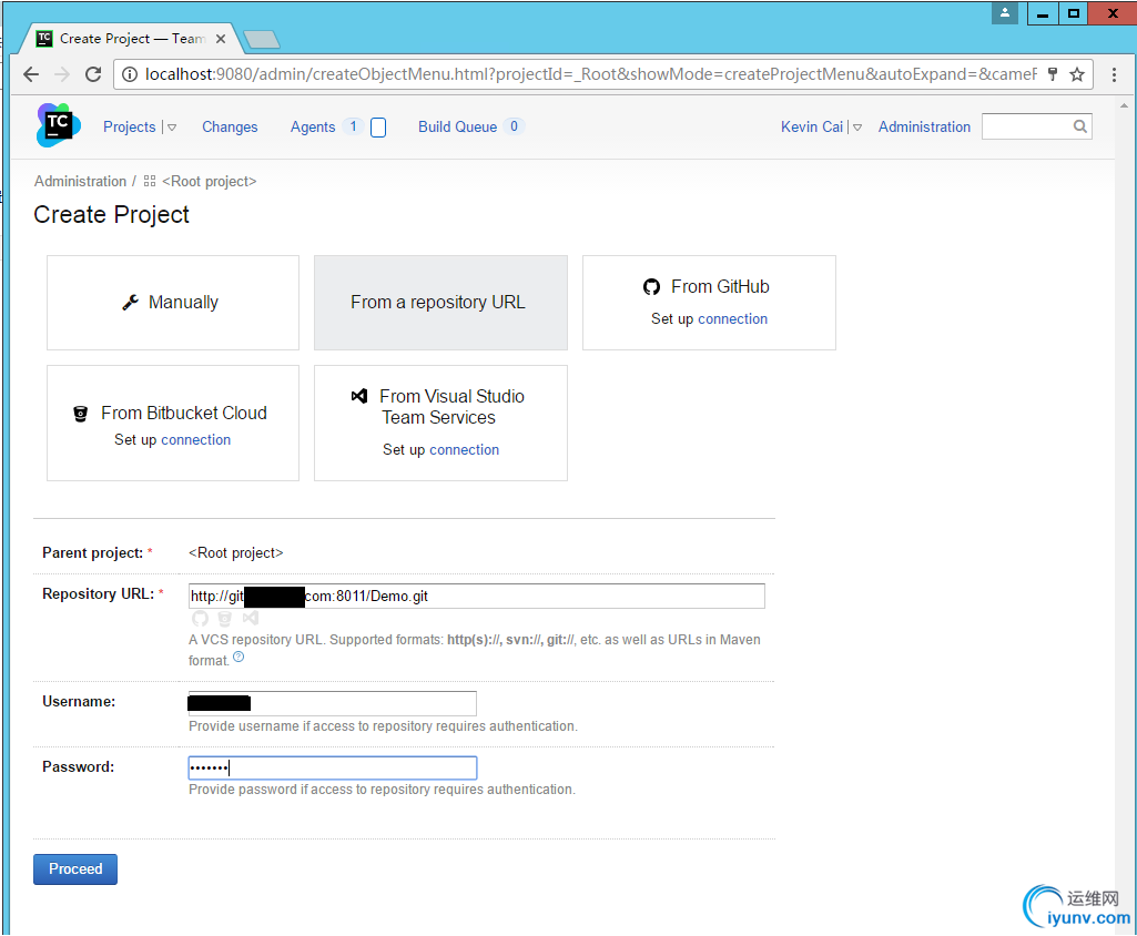

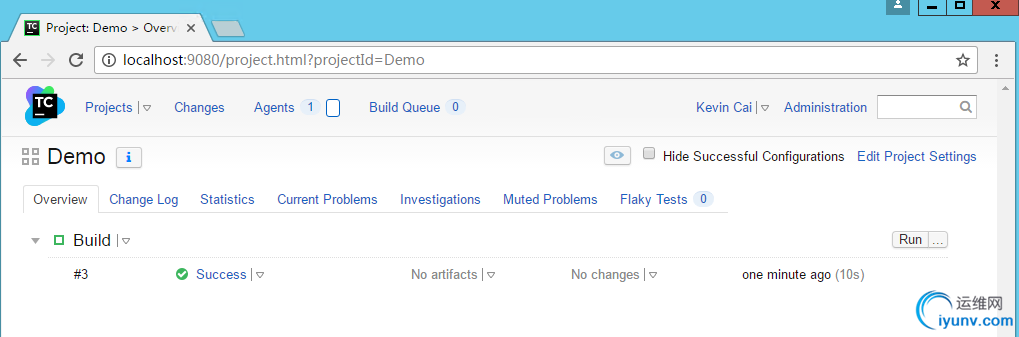

  安装完成后会自动打开TeamCity的页面,开始初始化配置。数据目录,数据库和管理用用户。
