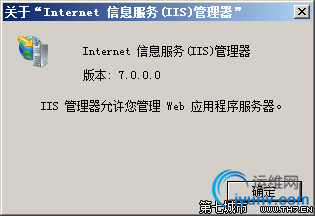

  iis为7.0:

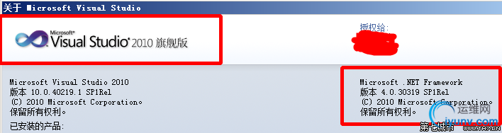

  vs2010,.net framework 为4.0.30310 ,安装mvc4需要升级vs2010到vs2010 sp1 版本,见图示:

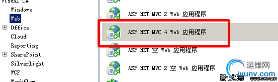

  mvc4:

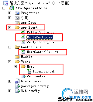

  为了测试需要,在项目ZPG.SpecialSite中创建控制器HomeController,并创建视图Index.cshtml,如下图:

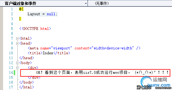

  编辑视图页面,添加测试用文字,如图所示:

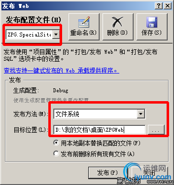

  2.在“发布web”对话框中进行设置,配置文件名称默认为“配置文件1”可以修改为需要的名字,以便识别,也可以不改。发布方法选择“文件系统”,目标位置处选一个文件夹用于存放将要发布的整个站点所有文件,这里我选择为“D:/我的文档/桌面/ZPGWeb”,然后点击“发布”按钮。如图:
  3.点击发布后在指定的文件夹生成站点文件,发布成功!

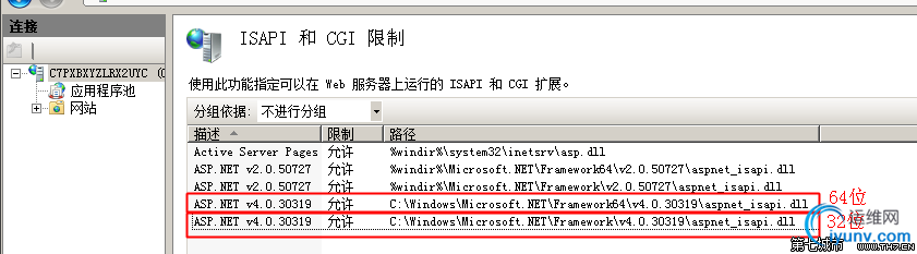

  3. 设置IIS的“ISAPI和CGI限制”中的“ASP.NET v4.0.0.30319”为允许,如下图所示:

  2.由于mvc4.0在创建项目后,默认在项目下的App_Start文件夹中的文件“RouteConfig.cs”里自动配置了“默认路由”为HomeController控制器下的Index方法(ActionResult),所以不需要在站点默认文档里配置默认文档名字,该站点会自动根据mvc的路由机制找到默认需要显示的视图文件。如下图:
