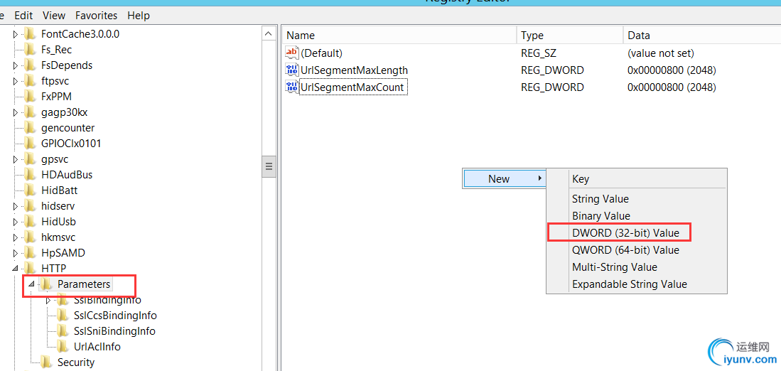

  两篇文章的大意都是我们需要修改注册表,综合两篇文章,大概修改是注册表如下两个值
  接下来就试一下,进入注册表  CMD =》 regedit=》HKEY_LOCAL_MACHINE\System\CurrentControlSet\Services\HTTP\Parameters
  右击空白区域,选择Dword值,如图
  新建名称 UrlSegmentMaxLength,值设置成2048,然后点击ok
  UrlSegmentMaxCount的设置同上,值也是Dword  2048,点击ok.
  修改完成只有重启http服务才能生效
