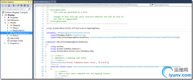

  关于使用EntityFramework的注意事项在Performance Considerations for Entity Framework 这篇文章中有详细介绍,其中生成视图操作耗时比较多,在Entity Framework执行查询或者对数据库进行写操作的时候,必须生成一些映射视图来访问数据库,这些映射视图是一系列对数据库中对象的抽象声明,这些数据同时也是app domain的缓存元数据的一部分,在同一应用程序作用域里面,创建多个数据库访问上下文时可以重用这部分对象。因为在第一次查询的时候,生成映射视图是比较耗时的,所以关于这一点,具体的详细操作可以查看msdn上的Pre-Generated Mapping Views,这篇文章提供了两种预先生成映射视图的方法,一种是在Visual Studio中,通过安装EF Power Tools 插件来生成(以下图片,来自msdn)。
  这种方式不受EF的版本限制。
  网站还提供了第二种通过代码的方式来预先生成视图,这必须要求EF是6.0及以上版本。这也是博客园这篇文章 来,给Entity Framework热热身所使用的方法。一般的,如果是Web站点,可以放在App_Start中来初始化:

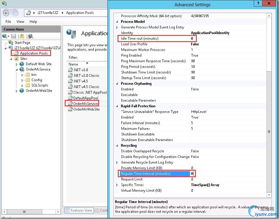

  将服务或者站点部署到IIS上之后,在对应的线程池里有两个地方可以设置,如下图:
  • 空闲超时时间,默认是20分钟,表示在20分钟之类,如果没有请求进来,那么对应的线程就处于闲置状态,这里将其改为0。
  • 例常(Regular)回收时间,这里默认为1740分钟,大概是29个小时(为什么是29而不是24,据说是为了将回收时间的影响减小到最小化,方便调试找到问题,29是24以后的第一个质数),表示大概每隔29个小时,IIS会回收一次应用程序线程池里面的线程。
  这样设置之后就可以解决第二个问题。
