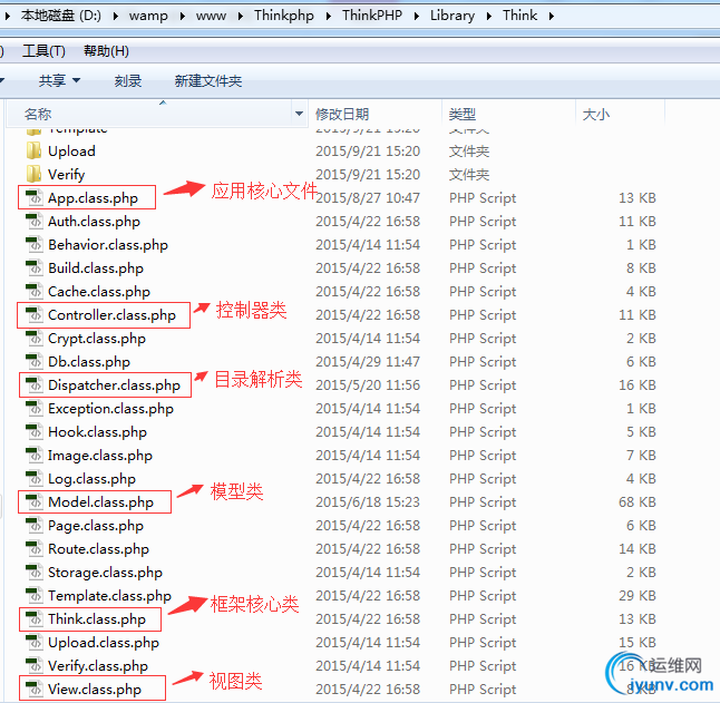

  Think PHP 3.2 版本 下载下来 解压之后
【MVC模式】

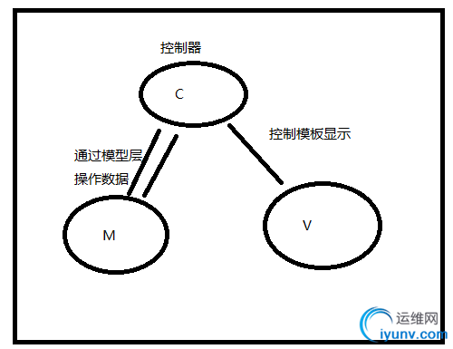

  M:Model 数据模型层,负责数据操作 例如 之前写的 DBDA类  就相当于一个数据模型层  和数据库进行一些相关操作
  V:View 视图层,负责显示视图 相当于模板
  C:Controller 控制器,实现业务逻辑 业务逻辑层 核心
  如果你的程序使用了MVC 模式 有一句话一定要记住 “约定胜于配置!!!
  如果使用了MVC 模式 里面有很多约定 非强制性 但是一定要遵循这些约定 不然会出问题  只有遵循这些约定  才不用去修改一些单独的配置 所以尽量按照约定来写

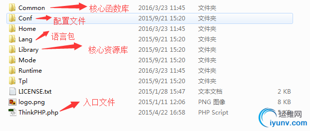

  如图所示  上图 也有配置文件 Conf 这是Home文件夹里的配置文件 有些程序需要修改配置文件 要修改自带的 Conf  不要动 TP框架里的Conf  一旦动了 用这个框架的所有程序都会出现改变  切记切记!

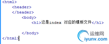

  一个控制器内有多个操作方法 一个操作方法对应一个模板文件 其他控制器中也可能出现这个操作方法对应这个模板文件 所以 在 View 文件夹下建模板文件是 需要先建一个对应控制器的文件夹 以免出错 比如写 LoginController.class.php控制器的模板文件 需要先在View 文件夹下 建一个Login文件夹,在Login文件夹下写对应方法的模板文件 ,index方法 对应 index.html模板文件。
  index.html模板文件内的写法: DSC00017.png

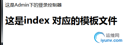

  在LoginController.class.php控制器 index方法 里面调用: DSC00018.png 或   DSC00019.png
  访问显示: DSC00020.png

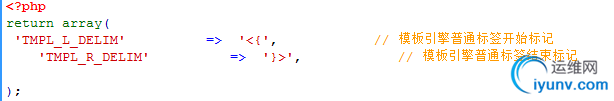

  在index.html里面调用test 首先需要知道 分隔符是什么 所以打开父类conf文件夹下的convention.php文件 找到
  'TMPL_L_DELIM'          =>  '{',            // 模板引擎普通标签开始标记
  'TMPL_R_DELIM'          =>  '}',            // 模板引擎普通标签结束标记
  复制粘贴 拿到本模块 conf文件夹下config.php文件内 也可以进行修改 我在这里修改成了

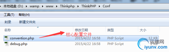

  我们可以找到TP 框架里的 conf文件夹 打开convention.php文件
  找到URL_MODEL 复制 放到config.php 里面修改 不要动convention.php里面的内容
  将它复制到config.php里面修改,0为普通模式 也就是get模式 , 1为PATHINFO 模式 也就是 最常用的 路径模式, 2 REWRITE  模式 也就是 重写模式 3 兼容模式

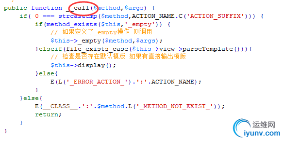

  前面提到过在网页中访问 最常用的是http://网址/index.php/模块/控制器/操作方法  路径模式 ,如果我们访问了不存在的操作方法或者不小心打错了字母 会出现
  处于安全考虑 最好不要给用户提示任何错误信息,如上图所示 ,既降低了用户体验又增加了安全隐患,所以我们现在需要一个方法把这些都隐藏掉,在父类里面有一个__call (); 方法。
  首先 上图 第二条 检查是否存在默认模版 如果有直接输出模版,上面的非法操作一图,我原本想要访问的是chuli操作方法,可是我只打到了chu就进行了访问,如果现在 在 view文件夹中有一个名字叫chu的模板的话就会直接输出了,如下图:
  这样就避免了信息的泄露,可是下次访问我如果打成chul 还是显示 非法操作的图 ,想要用这种办法完全杜绝是非常麻烦而又不现实的,所以我们再看第一条:如果定义了_empty操作 则调用,我们在控制器里定义一个_empty
  在浏览器中随意访问不在的操作方法:

  初始命名空间:ThinkPHP\Library  相当于根  (最底层)
  初始命名空间有很多根命名空间(相当于根路径下有很多文件夹):
  只有下面两个地方可以存放类
  1.Library里面的文件夹
  2.APP(应用程序)的模块文件夹 比如:Home,Admin
  在定义的时候:在写命名空间的时候需要从根写起,写到该文件所在的文件夹结束,
  用的时候:use在写命名空间的时候需要从根写起,写到该文件名(类名)结束
  命名空间用\反斜杠
